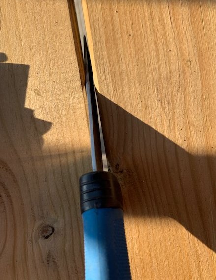

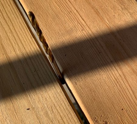

Dessa trallbrädor var 120-121 mm när jag skruvade trall i maj 2020
Mätt med skjutmått då jag ville ha samma mått per rad. (skarvarna hade blivit konstiga annars)
Jag hade 119-122 mm i det virke jag köpte på Byggmax.
Mest 120-121 mm. Några 119 och några 122
De satte jag blöta utan springa.
Eget arbete och ett proffs hade nog aldrig lagt ned den tiden jag gjorde.
Testade nu med morakniv och den glappar rejält.
Mätte med ett borr och fick dit 4,5 mm (4 glappar och 5 går inte mellan)
Jag mätte nu och de är torra med ca 116 mm bredd.
Morakniv med bladet i en glipa mellan två trallbrädor, illustrerar måttkontroll för springan mellan brädorna.
Trallbrädor med synlig springa och morakniv som används för att mäta bredd på springan.
