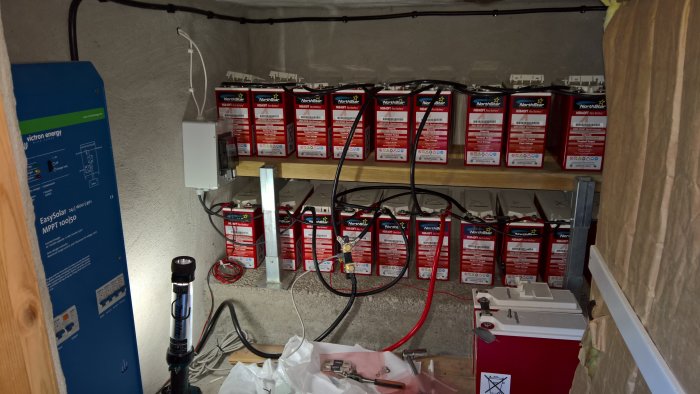

Hej alla kunniga off-gridare och andra.
I vår stuga har jag en gammal solcellsanläggning som jag successivt uppgraderar. Började med nya batterier (4x100Ah AGM), sedan ny ledningsdragning och Epever MPPT 30A-regulator och nu slutligen nya solceller (1x320w 24v - nästa år kopplar jag in en till, just nu kör jag 12v i batterierna så jag kan bara ha en inkopplad).
MEN. I våras var mina 2 år gamla batterier stendöda. Under sommaren har jag tillfälligt satt in ett nästan nytt SMF-batteri från Biltema 86Ah och kompletterat med Victron batterimätaren. Samma sak är nu på väg att hända med detta batteri. I våras tänkte jag att jag måste ha dragit ur batterierna för mycket utan att ha insett det - därav kompletteringen med en batterimätare nu.
Jag drar aldrig ur batteriet mer än ner till 75-80% enligt Victron-mätaren, en enda gång ner till 68%. Dock är Victron-mätaren inte alls överens med mätaren på Epever-laddaren. Ofta visar Victron 100% medan jag bara har 2 av 5 pinnar på Epever, som fortsätter ladda för fullt under lång tid, vilket är lite skumt. Jag vet att batteriet var fulladdat när jag startade Victron, som dessutom kalibrerar sig själv vartefter.
Det som hände i våras - och som nu händer med det tillfälliga batteriet - är att trots att det är fulladdat tål det ingen förbrukning. Den enda större förbrukaren jag har är en 850w/230v vattenpump som aldrig körs mer än 2-3 minuter ett par gånger per dag via en 1000w-inverter som slås på bara just då. Nu kan jag inte köra denna alls, batteriet går direkt ner från 13v till 10v när jag startar. Samma som min batteribank i våras som till slut inte klarade att driva en glödlampa ens.
Jag har köpt en ny (dyr) batteribank - 6 x 100Ah AGM, men vågar inte koppla in den.
Finns det någon som har en idé om vad som kan vara fel?

Är laddregulatorn inställd på rätt batterityp?
Hur förvaras batterierna över vintern?
Laddas de något på vintern?
Låter som laddregulator överladdar.

Kan börja med det enklaste. Har du ett 85A Biltema batteri med slutna celler och försöker ta ut 850w till en pump. Då motsvarar det 70A last även utan att ta hänsyn t förluster i invertern.
Rena kortslutningen. Inte konstigt att ett litet Fritidsbatteri dyker. För att klara sådana effektuttag så är det bättre att ha ett startbatteri. CCA är lika med cold cranking amps. Den uppgiften kan visa vad batteriet tål. Startbatterer fungerar sämre på andra sätt med solceller.
Så... den svårare frågan om varför dina dyra AGM-batterier dör.
Moderna regulatorer har laddkurvor som påstås gulla med alla sorters batterier och förlänga deras liv t max. I praktiken räcker det att det går fel med någon detalj i inställningen så dödar det batterierna.
Gå in på tillverkarens hemsida och ladda ner produktblad. Det borde visa högsta laddström och under hur lång tid.
Om din regulator går någon tiondels volt över max. Då kommer vätgasen läcka ut, lite i taget, tills elektrolyten är förstörd. Du märker det genom att batterierna inte går upp i volt.
Regulatorn tror då att utjämningsladdningen inte är klar och kommer försöka trycka in all tillgänglig ström vilket accelererar förfallet tills batteriet är helt förstört.

Tack för utförliga svar. Ja, att det är en vetenskap som gör det närmast oöverstigligt för en rookie att ha en solcellsanläggning har jag börjat inse.
Regulatorn vi har är ju väldigt vanlig - och borde ju inte kunna överladda kan jag tycka. Har faktiskt kört på GEL-inställning då jag sett det tipset på annat håll. Men det verkar ju som sagt inte ha hjälpt heller.
Kan förstå att pumpen på 850w blir tuff för ett ensamt SMF-batteri. Men det borde ju funka i en batteribank på 400 (eller nu planerade 600) Ah, eller hur? Har dock funderat på om jag kan fixa vattnet på annat sätt. Hämtar sjövatten som renas till dricksvatten, men bor på ett berg så pumpen sitter nere vid sjöbastun och trycker sedan vatten genom ca 40 meter rejält grov slang med en stigning om 15 meter.
Övertog hela lösningen - då satt här 4 enklare all-aroundbatterier om 90Ah styck, men i väldigt dåligt skick. Allt har dock funnits i säkert 20-25 år, så...
Batterierna går ju upp i volt när man laddar, och allt ser frid och fröjd ut. Tills man drar igång någon förbrukare. Då rasar volten snabbt. Samma med de nu kasserade batterierna, också när jag provladdat hemma med vanlig batteriladdare.
Det känns lite svårt med de här laddkurvorna när man ju samtidigt bor i huset och använder ström titt som tätt. Regulatorn får ju inte någon chans att "jobba i fred" med batterierna då. Men jag kan ju inte stänga av all el varannan dag...
Vinterförvaring av batterierna har skett i stugan (ouppvärmt, men ventilerat). Försöker få dem så fulladdade som möjligt innan jag därefter kopplar ur allt. Jag vill inte ha regulatorn igång då vi inte kan ta oss till stugan under ca 5 månader och då det kan lägga sig snö på solpanelerna. AGM-batterierna skall ju klara detta enligt vad jag fått veta.

Låter som det mesta görs rätt. Låter nästan som det är startströmen för pumpen som knäckt dem. Även om den drar 850W så kan startströmen vara flerdubbelt, dvs 2-300A.

OK. Jo, startströmmen kan ju vara stark. Men den borde ju inte kunna vara hur stark som helst eftersom invertern inte klarar hur mycket som helst. 1000w (med 2000w under kort tid) borde ju förhindra att det blir typ 5000w startström.

En annan synpunkt är att det är bättre med få stora batterier än med många små. TS säger sig ha 600A i 100A batterier stående som inte är inkopplade. Antar att de skall kopplas som tre parallellkoplade 24v grupper.
Anta att batterierna är från samma batch. Då kanske de bara skiljer någon tiondels volt från början. Solcellsregulatorn kan bara se snittvärdet och laddar i enlighet med det. Skillnaderna ökar med tiden och till slut överladdas något batteri med konsekvensen att elektrolyten kokar bort och det slutar ta laddning. Därmed rasar hela banken. Finns utrustning att köpa som känner av skillnader och för över laddström till de batterier som behöver det. Enklare och troligen billigare att ha färre men större batterier. Tyvärr så ökar priset per ampere ju större batteriet är. 100A förefaller vara en tipping point.

Jo, större batterier är nog bra. Men när man bor uppe på ett berg på en ö med en liten båt blir det liksom tyngdfaktorn som får avgöra batteristorlek också. Därav mina 100Ah istället för t ex 200Ah-batterier.
Jag har nu gått igenom (med benäget bistånd från kunnig person på plats samt alla tips här i tråden) hela anläggningen och känner mig relativt trygg. Några småförändringar skall göras - som förbättrade kabelkopplingar och någon kabel som skall bytas, men i princip skall allt fungera. Försöker installera de nya batterierna i morgon så är det bara att hålla tummarna.
Det som återstår att göra är att försöka förstå alla parametrarna i regulatorn och se om jag skall justera någon av dem. Om någon har någon klok tanke tas det tacksamt emot. Har läst om tipset att köra på GEL för att slippa equalisation. AGM-inställningarna per default är:
