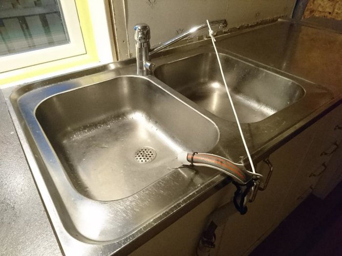

Hade läckage i slangen från diskmaskinen för två år sedan och parketten rök så provisorisk anordning tills renovering. Slang från Gardena och tvättlina från Biltema. Häkta på öglan och vrid kranen åt höger så långt det går. Klart!
Friskt kopplat och 2 till
Öööh...jaha?
