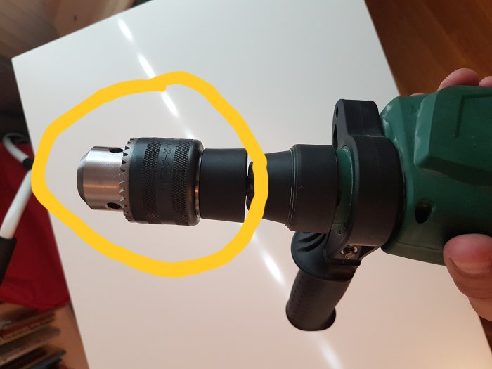

Skjut den rödmarkerade delen mot borrmaskinen Screenshot_20190624-190350_Gallery.jpg
Rookie123
Ja j-lar, tack så mycket, det fungerade!

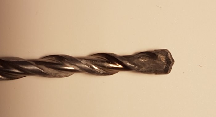

Kan du visa bild på borren? Antingen är det helt slut eller så är det inte ett betongborr. Det görs inte betongborr utan minst SDS+ fäste.

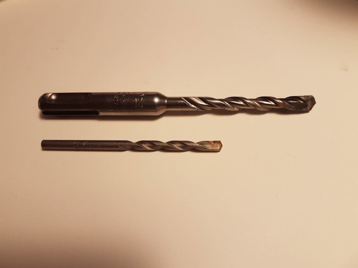

Okej, här är min kompis 6 mm SDS-.betongborr om jag förstår det rätt och en billig 4 mm betongborr som jag köpte på Bauhaus idag.
Nu vet jag inte hur den ska se ut men den här borren ser rätt trött ut?
Lite dålig bild, den ser inte sådär vanskapt ut på riktigt men helt klart sliten. Tips på ny bra borr?
Det är väldigt slitet, men det borde ändå hända någonting när du borrar. Om du nu kör maskinen åt rätt håll så känns det inte som att själva maskinen fungerar som den borde.

Du skall absolut inte använda din enorma styrka och hänga på maskinen. Maskin och borr skall göra jobbet.
Men onekligen är borret helt utslitet.
Enklast är väl att du köper ett nytt friskt 6mm betongborr
