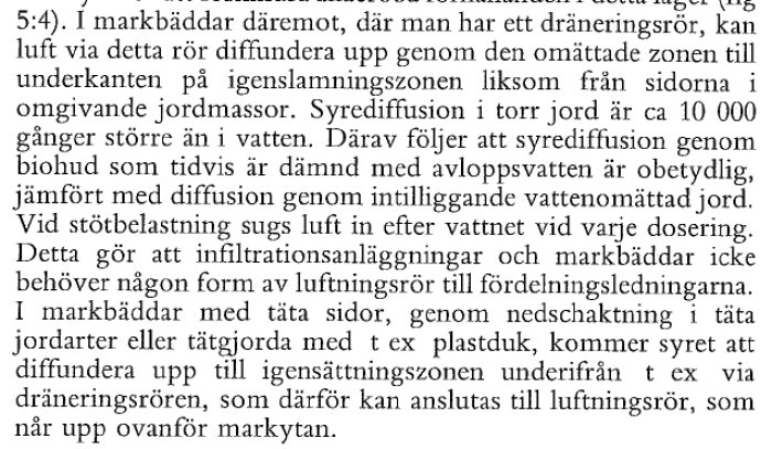

Om du bygger en markbädd försök att undvika slutna sådana. Kommuner gillar ibland slutna markbäddar eftersom de har ett definierat utlopp där man kan ta prover. Men plastningen av markbädden leder till att syre inte kan ta sig in i bädden från sidorna. Konstruktionen blir således helt beroende av att syre tar sig in genom dräneringsrören under bädden - en känslig konstruktion som ökar risken för igenslamning.

Sidan 103 beskriver hur luftning av markbäddar och infiltrationer fungerar, från 1985:X xLnT skrev:
Jag hittar inte en länk till en PDF just nu. Relevant avsnitt:
Känns som ett svagt argument att lägga fram till kommunen. Vi har blålera som är väldigt tät, lär ju vara likställt med duk ur syresättningsaspekt.Claes Sörmland skrev:
Men tack för att du tog dig tid att leta upp informationen.

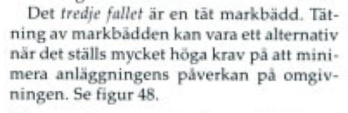

Håller med om att det är ett svagt argument. Utgångspunkten i svensk standard är en öppen markbädd, det beskrivs i Naturvårdsverkets gamla allmänna råd. Anledningen till detta är att det ansågs som värdefullt om en del av vattnet infiltrerade i bäddens botten (inte aktuellt för dig med blålera). De råden är tillbakadragna idag för att inte hindra den fria marknadens utveckling av alternativ till traditionell infiltration och markbäddar men de är de facto standard för hur dessa anläggs. Sluten markbädd tas upp som ett undantagsfall i dessa råd om man behöver skydda omgivande miljö (tänk dricksvattenbrunn bredvid):X xLnT skrev:
Andra skäl till tät markbädd:
- Det krävs för att kunna koppla på efterföljande polonitfilter.
- Det ger en provtagningsmöjlighet på utgående renat vatten.
- Det möjliggör en bädd i ett väldigt sankt område med stora mängder inträngade vatten.
Varje reningsanläggning ska anpassas till platsens förutsättningar så generella kommunala riktlinjer är inget argument.
I det tredje fallet så får man tänka sig så stora mängder vatten att markbäddens dräneringsledningar ligger under grundvattenytan och därmed dränerar et större område på vatten. Det kommer således kontinuerligt att rinna vatten ut bädden under delar av året vilken kan förstöra den (materialtransport och underminering). Men då är nog en bättre lösning att höja upp bädden för att skydda den mot vattnet (eventuellt pumpa avloppsvatten till den för spridning) eller anlägga avskärande dränering bredvid bädden istället för att göra den sluten.
