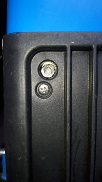

Något skräp har fastnat i kompostkvarnen. Innan jag kasserar den ska jag väl öppna och se efter om det kan fixas. Så fram med skruvdragaren och konstaterade fakta.
Var får jag tag på verktyg för att forcera dessa?

https://www.clasohlson.com/se/Bitssats-Cocraft-special-31-delar/40-8922 Ser ut att ha det du behöver

Va bra! Så de är inte så exotiska trots allt!
Nej, det är väl "vanliga" tri-wing och tamperproof Tx, det kan bli mycket klurigare än så

Den nedre är klurig. Det är inte en "tri-wing", då denna har en viss offset mellan vingarnas linjer och centrum-axeln. Det är en "Y"-skruv, å den har jag läst att används ofta borta i öst, men den verkar tämligen hopplös att få tag i här i väst. En bit för "tri-wing" kan funka hjälpligt om skruven inte är alltför hårt åtdragen, men spåret skadas oftast en hel del då...
Helt rätt faktiskt, kikade nog lite väl snabbt på den skruven. men prova med en tri-wing, det kan gå. Tri-wing har mkt riktigt en offset från centrum.Hustrollet skrev:

Gammalt "husmorsknep", ta ett gummiband, den breda/platta/kraftiga modellen, lägg helt sonika gummibandet över skruvskallen och pressa in mejseln. Kan hjälpa en att få loss skadade skruvskallar, skallar med fel mejsel/bits etc. Gummibandet "fyllet ut"/skapar lite extra friktion/grepp.B Byggfuskarn skrev:
