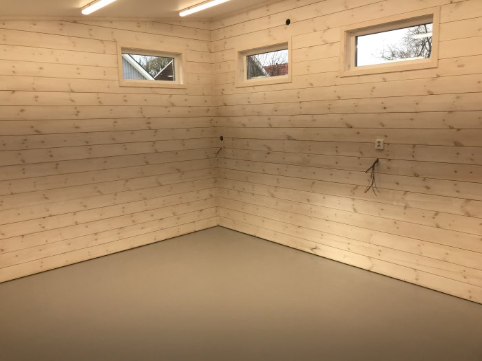

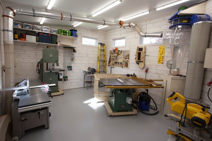

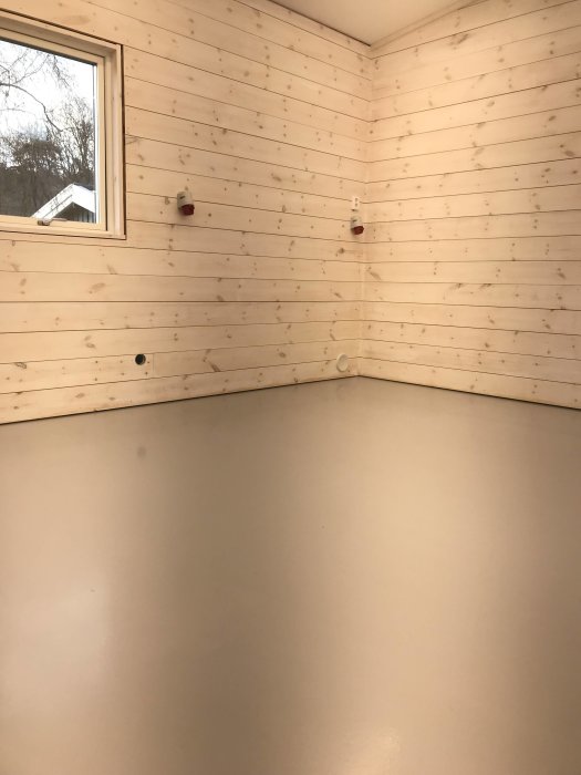

Målade själv golvet i min snickarbod med 2-komponents epoxy för några månader sen. Det är inte ett dugg halt. Snarare väldigt bra grepp med gummiskor. Blir det blött eller om du vill gå i strumplästen finns dock risk att det blir halt.
[bild] [bild] [bild]
Ser bra ut! Mitt kommer ju även användas som garage så det kommer ofta va blött där inne. Tack för feed back
