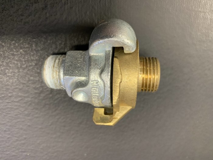

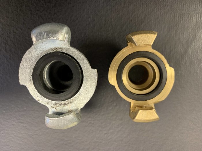

Ytterligare lite OT, här är två bilder på klokopplingar, den silvriga för luft & den i mässing för vatten:
Se skillnaden i låsningen, går bara att vrida dom halvvägs
Olika stora tätningar, den för luft går innanför den för vatten.

Ok, då måste jag ju fråga varför min kallvattenledning har en klokoppling för luft i sig?
Har det kanske varit avställt vintertid förut? Klokopplingen för att kunna blåsa ledningarna tommma så dom inte fryser sönder.
Attberopå klokopplingar så finns det minst två olika i mässing också. De som inte passar med tryckluftskopplingen i stål är allmänhet av typen "Geka" och syns då och då i samband med trädgårdsbevattning och liknande där större flöden krävs än vad gardenakopplingar klarar.
Sedan finns det klokoppling enligt SMS (1175, 1176, 1179, 1180 mfl) som används till brandslang. Den är en smula större än klokoppling Geka och passar därför oftast hjälpligt ihop med klokopplingar i stål för tryckluft. Den passar däremot inte alls med Geka.
Jag kan tänka mig att någon tidigare ägare haft god tillgång på begagnad brandslang eller tryckluftsslang och använt dessa som vattenslangar i något sammanhang. Klokoppling enligt SMS i mässing är dock äckligt dyra om man alls får tag i dom, så då är det säkert lockande att använda den billigare tryckluftskopplingen som i alla fall fungerar någorlunda även för vatten.
