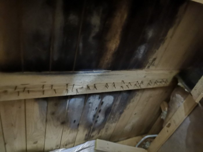

Är det någon som kan säga om detta är mögel på brädorna eller om det är något annat?
Skulle det kunna vara gammalt murbruk? Om man använt dessa träbitarna när man flöt golvet eller liknande? IMG_20190429_145515.jpg
Är det det till vänster du menar så kan det ju vara gjutrester som du menar. Med tanke på att det är begagnat virke är det väl inte otroligt. Nå mögel ser jag inte iallafall.

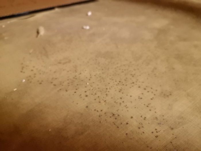

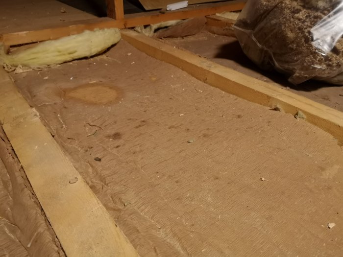

Vad tror ni om dessa prickarna? Dels på isolering samt på en duk liggandes på vind
Troligen mögel, men så små mängder att det inte är något att bry sig om. Håll koll på om saker förändras.
Kan mkt väl vara några lokala mögelprickar, men det skulle också kunna komma från insekter, eller gnagare eller fåglar.
Det är heller inte ovanligt att lite yrsnö kommer in.
Det ser ut att vara ett äldre hus, så några ev mögelprickar efter 50 - 100 år indikerar en fungerande miljö. (Ok, det är förmodligen tilläggsisolerat i nyare tid så kanske mer 20 - 50 år, men det är ändå hyfsat lång tid.)
Om det är allt på vinden så förefaller det inte vara några problem.

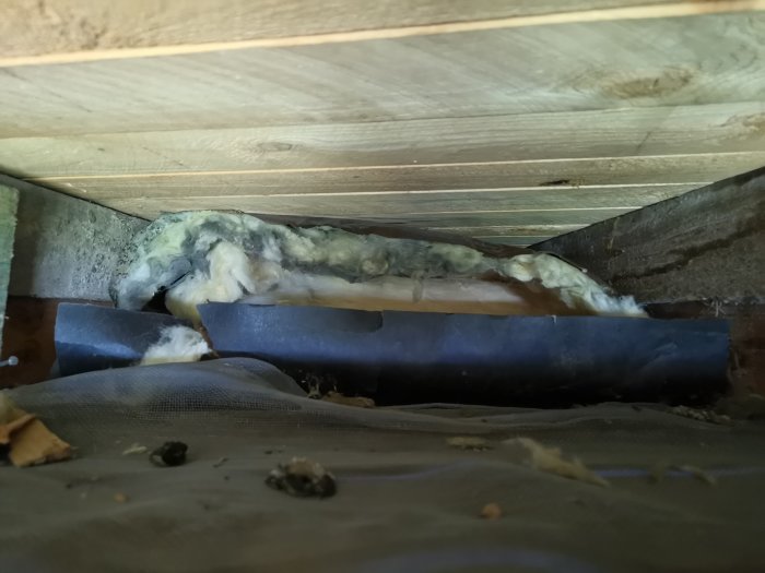

Nja vi har ju denna lilla detaljen med:
Men är tänkt takbyta nästa år så bytar sponten här. Vårt problem härstammar i dålig lukt på vind, men har kommit fram till att det är den gamla isoleringen. Fyllt med gammalt rårrgift sedan installation så det är en massiv muskyrkogård där uppe.
Aha, verkar vara pga ngn läcka, annars borde även spikbrädan ha varit svart.
Japp, gamla gnagarrika platser inomhus brukar lukta lite sunkigt i lagom fuktig miljö...
