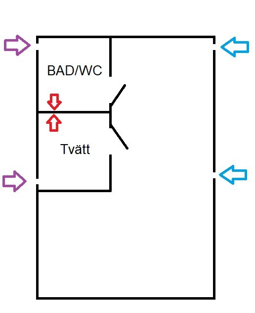

Hej, har ett hus med källare byggt -73 med självdrag och har tilluftsventiler på båda sidor (ytterväggarna).
Nu skulle jag vilja få tilluften bara från ett håll dvs. in i tvättstuga och badrum från annat håll (inte genom väggen i samma rum). Detta för att få rätt typ av luftflöde.
På min skiss så vill jag alltså behålla tilluften från de blå pilarna och frånluften gå ut i de röda till den befintliga kanalen som de gör idag (men med hjälp av tex. paxfläktar) och sätta igen hålen vid de lila pilarna.

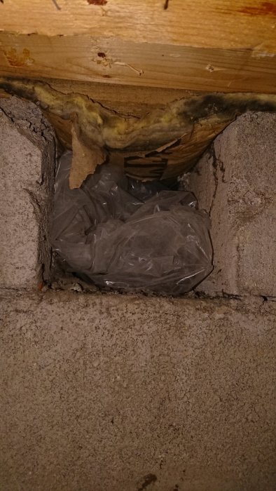

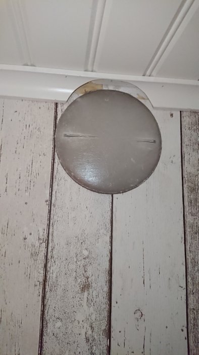

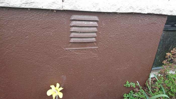

Ventilerna ser ut enligt bilderna.
Min fråga är hur man bäst sätter igen de gamla hålen i yttervägg?
-betånghålsten på bägge sidor med isolering mellan dessa två och sedan putsa på båda utsidor eller hur gör man lämpligast?

En tanke som slog mig är fogskum!?
-Vad tror expertisen om att fylla hålet med fogskum och sedan putsa utsida och insida med puts?

Om du kan tänka dig att ha kvar ventilerna på utsidan så kan du ju köpa ett lecablock i lämplig storlek som du delar och trycker in inifrån. Sen lite puts på det. Om inte, så köper du två block, hugger till så det passar och putsar på bägge sidor

Varför stänga dessa?
-Jo jag vill inte riskera att få ut fuktig luft från dessa rum i övriga huset.
Jag har hållit dessa tallrikar stängda i de 10 år som vi ägt huset på inrådan från besiktningsmannen som gjorde vår överlåtelsebesiktning.
Han rekommenderade att antingen stänga tallrikarna eller mura igen dem då de inte fyller rätt funktion för vår ventilation..

Eftersom ingen verkar ha protesterat så tror jag att jag kör på fogskum och någon form av puts utanpå det.

Jag är inte jätteförtjust i fogskum över huvud taget. Du verkar ha ett gammalt fint hus och då tycker jag att man använder traditionella metoder med sten och bruk. Nu är kanske inte Leca så traditionellt, men är lätt att forma jämfört med betongsten eller tegel. Jag tror dessutom att det kommer att spricka i spacklet/putsen om du bara har fogskum bakom.
