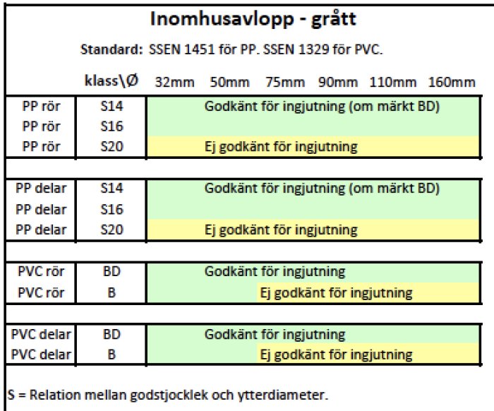

Googla Gelia rörlathund!
De anger att PVC-rör 50 mm märkta B kan gjutas in. För PP rör/delar krävs BD-märkningen.
Perfekt! Jag har sett deras lathund men helt enkelt missat färgskillnaderna i markeringarna på 50mm-rören. Stort tack för din hjälp!
Men det gäller väl förresten fortfarande inte de gråa rören... De är väl PP, och inte PVC? Det borde väl ändå finnas BD-rör att får tag på även i 50mm? Jag blir tokig på det här. Även om det går att göra rätt med hjälp av PVC-rör känns det som att gå över ån efter vatten. Jag borde ju kunna vända mig till samma leverantör, köpa samma serie av samma tillverkare och klara mig ”hela vägen”? Det verkar konstigt att man ska behöva byta system för att kunna ha 50mm-rör...
Nu hittade jag att ett av mina 50mm-rör (märke Hakan, inhandlat på Biltema) är märkt S16 (och B), vilket enligt Gelia betyder godkänt för ingjutning. Nästa hus kör jag med torrdass och handsprit, tror jag...
