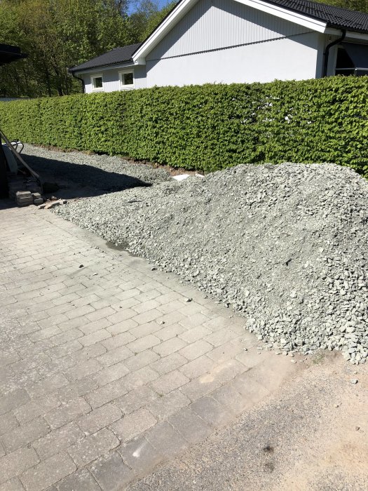

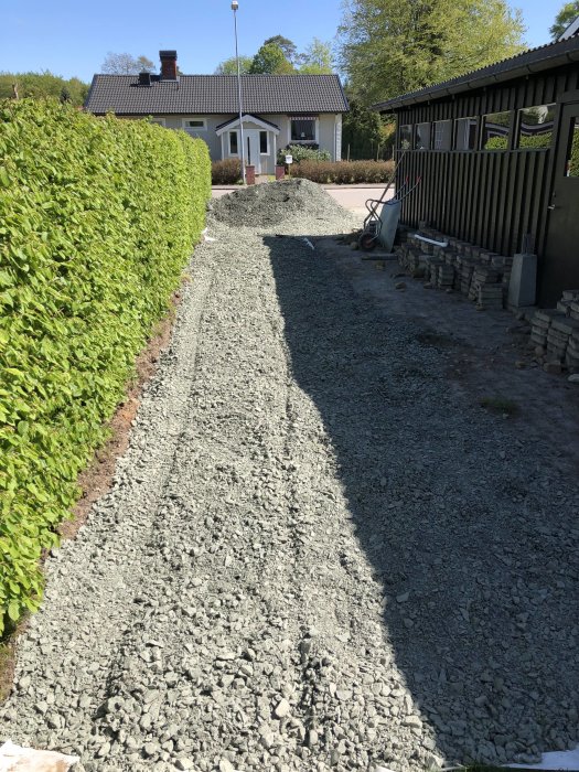

Skyfflat ut en omgång idag. Ska hyra en 250kgs padda. Hur tjockt lager kan jag lägga första omgången?

Man brukar generalisera till 10cm / 1000kg padda...
Skaffa en större.. (y)
Jo men jag ska få av paddan från ett släp också. :strong:

Är det inte 10 cm/100 kg padda man brukar säga?
Har för jag också läst det någonstans. Så grovt ca 25cm med en 250kgs. Nu har jag dock en markduk under, ändrar det förutsättningarna nått?
Det tror jag inte att det gör. Jag hade nog kört på lite tunnare skikt mellan överfarterna med paddan. Typ 150 mm eller något. Sen brukar man väl rekommendera minst 3 överfarter. Men jag är ingen paddnings/packnings-expert.
