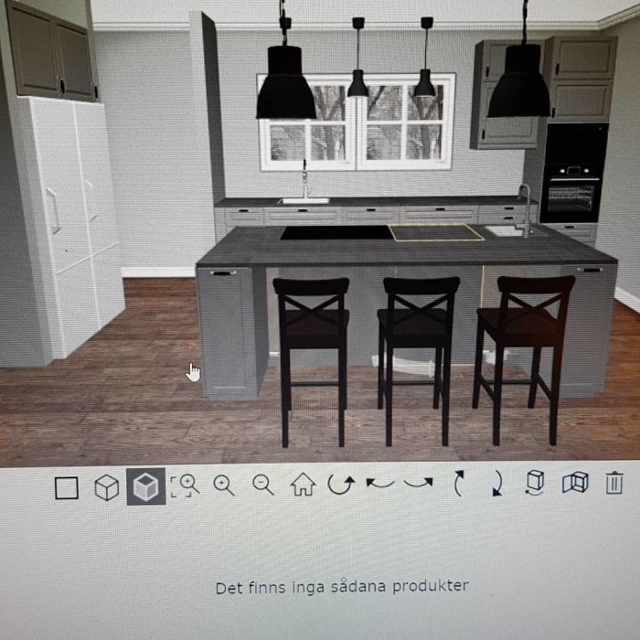

Vi har funderat på en kombiugn men eftersom vi använder både micro och ugn väldigt mycket redan idag och idag har jag en väldigt rymlig ugn så är jag lite rädd att micron blir ockuperad av ugnen när det ska lagas mat.
Ja det är väl kanske problem med ventilationen bakom. Borde fungera om man har hyllplan med öppning längst bak.
Vi kommer ha öppen planlösning och högskåpet är placerat längst åt höger om diskbänken. Däremellan kommer en köksö och därefter kommer matplatsen. Troligtvis kommer vi inte störas av att det blåser från ugnarna.

Har du tänkt ha någon passbit mellan högskåp och vägg? Annars kommer ugnsluckan att gå väldigt nära väggen samt att blir lite svårare att sätta in och ta ut plåtar från ugnen när den är så nära väggen.
Ja en liten passivt kommer det bli för att inte få för nära till vägg. Plus att det kommer vara ett fönster där så får kolla att fönsterbrädan inte går ut för långt.
