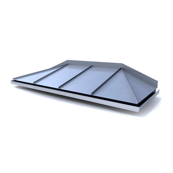

Har tänkt att göra ett entrétak i mindre modell. Jag vill göra stommen i trä och att taket ska bestå av plåt. Dock har jag inte hittat någon bra ritning på den modellen jag är intresserad av att göra (se bifogad bild).
Hur ska jag tänka och räcker det med reglar för att sedan klä entrétaket med plåt?

I Bygghemmas modeller är konsolerna inbyggda i taket, vilket är utrymmeseffektivt. Det gäller att sammanfoga konsolerna med beslag så att de tål påfrestningarna.

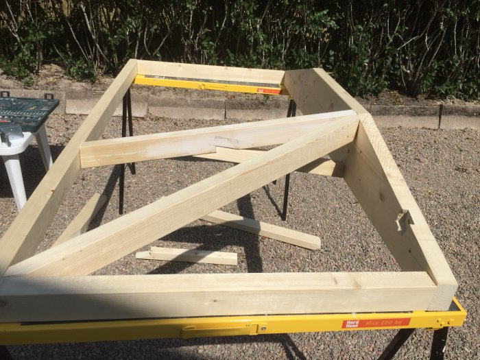

Gjorde en modell igår på 175 cm bred och 90 som djup. Har fyra bultar som sitter fast i trät bakom teglet. Kommer även att sätta 5 ordentliga skruvar till. Modellen väger max 10-15 kg som den är nu.
Det jag funderar på är om jag borde sätta metallbrickor i hörnen för att få ihop ramen ännu bättre.
Här är ena sidan på modellen som ska grundas och sättas ihop innan den kläs i plåt.

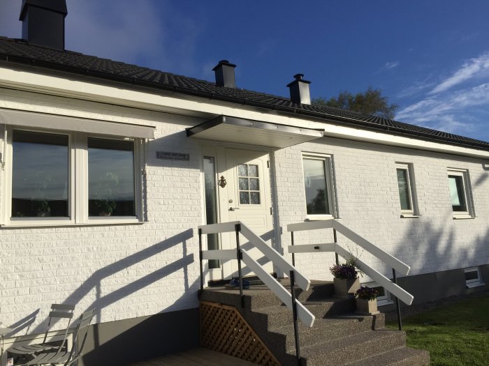

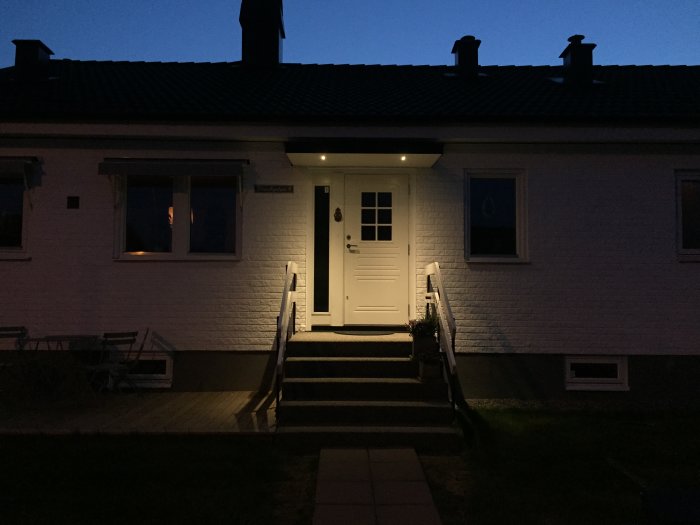

Det blev bra. Jag ville inte ha några stöttor på sidorna och fick därför försöka hålla ner storlek och vikt så mycket som möjligt.
Plåtslagare var i valet och kvalet om det behövdes klä in i plywood och papp eller om det skulle räcka med kondensduk och endast plåt. Det blev tillslut plywood och papp under så inte plåten ska buckla sig när det ligger snö på. Men nu i efterhand tror jag inte det skulle behövas.
Underdelen är en 5 mm skiva som ska se ut som panel.
Har fler bilder på hels processen om du vill att jag ska ladda upp.
En beställd modell hade kostat ca 15 000 kr. Dratta kostade oss 6000 kr med el installationen inkluderad. Plåtslagare var det som kostade pengar.

Absolut, har det på datorn. Laddar upp under dagen. Det jag hade som var till min fördel när jag satte upp den var att bakom tegelfasaden satt det en metallram på träpanelen bakom. Från metallramen gick det ut fura bultar genom teglet så jag gjorde hål i träramen på entretaket och skruvade på brickor och muttrar. Sen komplettera jag med 4-5 jävligt långa och rejäla skruvar.
