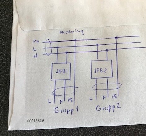

Planen var att montera en undercentral med JFB i mitt garage. En Inkommande1-fas ledning går under mark från central i huset till garage. I dagsläget är inkommande kabel inkopplad i en kopplingsdosa där allt fördelar sig till brytare, belysning och vägguttag.
När jag öppnade kopplingsdosan upptäckte jag att matarkabeln har endast 2 ledare båda är märkt svart och till jordning används kabelns hölje som består av tvinnat koppartråd. men vad gör man nu? Går det att använda höljet som PE till centralen om man märker den? Inkommande från huset är säkrat 10A.

Du måste tyvärr dra en ny kabel. För att ansluta en jordfelsbrytare behöver du antingen PEN eller separat PE och N. Enligt dagens regler måste PEN vara minst 10 kvadratmillimeter så du kan inte använda skärmen som PEN. Med bara två ledare kan du inte få ihop det med den kabeln.
Edit: Om jag inte läser så slarvigt så hade jag direkt inset att du tänkte dig skärmen som PE och de två riktiga ledarna som L och N. Om det är en svart jordkabel av typen EKKJ så går det bra att använda biledaren (skärmen). Om det är en annan typ av kabel så beror det på kabeltypen.

Kabeln har endast 2 ledare (båda märkt svart, som nu används som fas och nolla) + skärm som PEO Steamboy skrev:

TN-S går utmärkt att koppla med oberoende JFB. Man fördelar till de utgående huvudledningarna innan en eventuell JFB. Givetvis läggs då också ev säkringar fmr kabelskydd innan.
I detta fall så lägger man garagegruppen utanför befintlig JFB. Om man sedan har tillhörande JFB i husets central eller i garaget beror på hur ofta man tror att den löser och hur besvärligt det är att gå från garage till hus. Detta förutsätter att kabeln är av vettig typ (t. ex EKKL).

Jag hade låtit garaget ligga utanför jordfelsbrytaren i centralen, låtit garageledningen vara kvar som gruppledning och installerat en jordfelsbrytare i garaget.

Nu krånglar du till det. Varför koppla dem i serie när det går utmärkt att dela matningen och sätta hur många jordfelsbrytare som helst parallellt?A ansic skrev:
Edit: Jag gjorde en snabb skiss. Se nedan. Det är inte svårare än så. Nu ritade jag bara enfas men det är samma princip med 3-fas. Jag skrev även "Grupp 1" och "Grupp 2" men det spelar ingen roll ifall det är en en gruppledning med en säkring, en skena med flera gruppledningar och säkringar eller en huvudledning till en undercentral. Från jordfelsbrytarens håll ser det likadant ut. Om det skulle vara PEN istället för PE så ansluts nollingången på jordfelsbrytaren dit istället för till som jag ritat till nollan. Så det spelar alltså ingen roll om det är TN-C eller TN-S heller.
