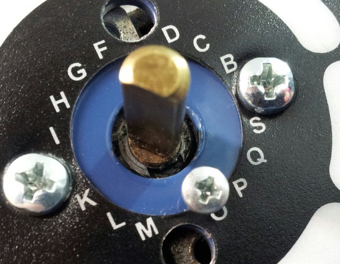

Det väsentliga problemet är att TS får fläktstopp, därav mina frågor.
Dessutom kan ett symptom av fel förbränningsfaktorer vara att temperaturen i panntopp blir högre än i Laddomat-topp.
Nej, det kan det inte. Laddomaten tar vatten från panntoppen.
Men TS har ju ritat en fin bild som visar att stopp är förväntat.
Det kan mycket väl vara så att tempen blir högre vid dykröret än i Laddomat-huset vid en lokal kokning som TS troligtvis har pga eventuellt felaktiga förbränningsfaktorer.
Att fläken slår av trots enligt termometrarna låga temperaturer stärker teorin.
Drag av ratten för driftstermostaten, runt axeln finns en mutter med ett spår i som du vrider motsols en aning. Lämpligen med en spetsig tång. Då ökar tillåten maxtemp innan termostaten bryter. Lämpligt att ligga nära 100 grader.

Jag håller inte med om att det har med eventuell luft att göra. Driftstermostaten ställer man lämpligtvis så högt så högt det går utan att nödkylning eller termosäkring riskerar att lösa ut.
Det är helt ok. Jag har en 72 graders på laddomaten och pannan går upp till 77-78 ca som mest när det brinner på ordentligt. Om det hade varit luft så hade det nog punktkokat, vilket jag frågat om i annan tråd, pga att återcirkulationen då blir dålig. Baxi avråder från att elda högre än 87 pga risk för sprickor.
Sprickrisken kan inte påverkas av vad termostaten står på. Möjligen av pannans effekt.
Återger bara vad baxi säger. Elda inte över 87 därav inställningen så att fläkten stänger ner.
Skulle stålet spricka vid 90? Det handlar snarare om att ha tillräcklig marginal innan en eventuell nödkylningsventil öppnar. Det finns inget magiskt metallurgiskt som sker vid 90grader.
