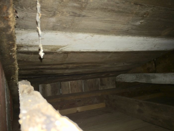

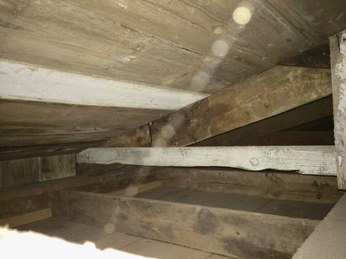

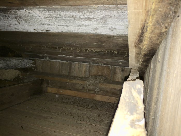

Har oxå hålsågat i gavelsidan under nocken för att se taklaget. Foton bifogas.
-Ingen isolering .
-Taklaget och takstolar gjort av begagnat rivningsvirke, även takbrädorna.
-Ser inga fuktskador, bara ett getingbo och ett fågelbo (staren?)
-Innertaket är "nytt", spåntade bräder, en sida hyvlad, ovansida(!) vänd mot taklaget. Sannolikt ersatt efter att huset byggdes.
Nu gäller det att förstå var jag kan sätta stöttor så inte taket rasar ner när jag tar bort väggbrädorna. Kanske ta bort några innertakbrädor längs väggarna för att se bättre? Ingen isolering utom geting- och fågelboet kan rasa ner.

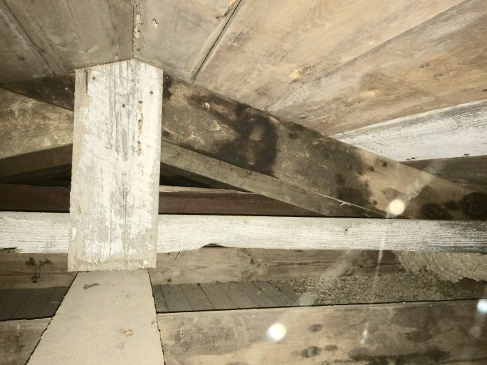

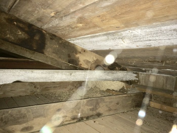

Nu har jag tagit (tigersåg) ner hela innantaket och ser konstruktionen på taklag och takstolar. Finns möjligheter för stöttor men jag är nu mer tveksam om det är mödan värt. Virket ser inte så kul ut att ha i kontakt med nytt. Hanbjälkarna är lindrigt sagt klena kluvna brädor. Nocken stöds upp av stöttor som vilar på en balk som i sin tur vilar på innertaklagets balkar som i sin tur vilar på en ribba spikad utmed ytterväggbrädorna.
Så jag kommer att bygga helt nytt från grund till tak på den röda delen av gårdshuset enligt en bild i början av tråden.

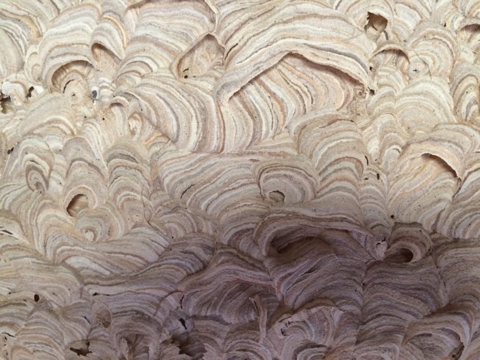

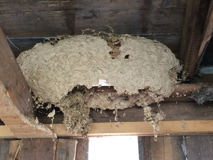

Bifogar två bilder på ett av flera getingbon i takfoten. Över en halv meter brett! Fascinerande bygglovsfritt bygge. Bålgeting lär det vara...vet någon om dom gillar nytt eller gammalt virke? Dvs har dom käkat på mitt hus?
Obs läkten i "nytt" virke, som bär innertaksbjälkar, som bär planka som bär stöttor till taknockarna..hängslen och livrem!
Getingar är duktiga att bygga.
Vet ej vad för virke de föredrar.

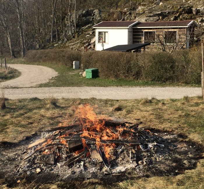

Hemma igen efter en veckas festande på fastlandet. Jag hade tingat hjälp av en person med traktorsläp för att kasta rivningsvirke på vår lokala ÅVC. Fick telefonsamtal att det var för mycket för dom, så han fick lov att återvända med halva lasset, och tippa det på grannens mark. Min tomt är inte lämpad för tung traktor.
Hm... det blir till att tända en extra brasa med grannens och brandvärnets goda minne.
Sagt och gjort. Med grannen och brandchefens godkännande.
Nu fattas bara resten.....
