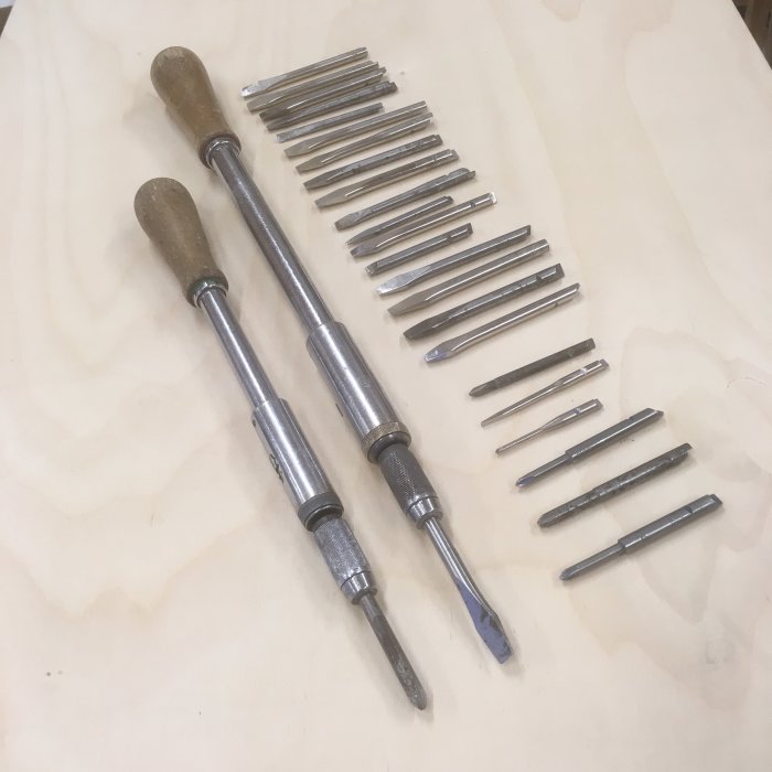

Lite kul att använda en vanlig skruvdragare nu benämns som att handskruva. Min far skruvade en hel altan för hand, dvs med skruvmejsel. På 2010-talet.
  • Wow
Dowser4711 och 4 till
Hehe, minns att jag skruvade gipsväggar med skruvmejsel slutet av 90 talet, helvete vad ont det gjorde i händerna efteråt.
Kändes som att ha blivit korsfäst.

När jag började snickra använde vi sådana här.
Trall spikades vis samma tid.
Mvh Findus
