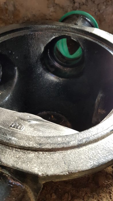

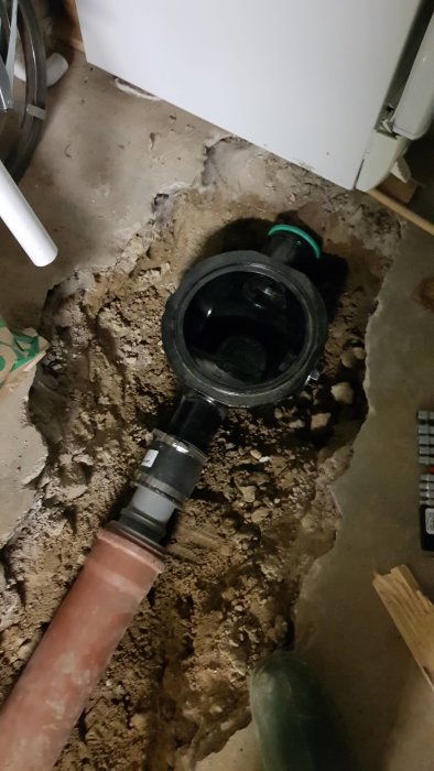

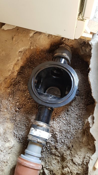

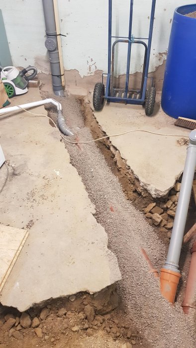

Jag satte idag dit gumminippeln vid gjutjärnsbrunnen:

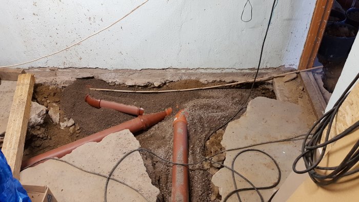

Rensade även undan lite massor och framförallt stenar under 110-röret som går fram dit, när jag ändå lyft undan det. Jag har en hel del stenmjöl 0-8 i de två blå plastfaten som skymtas på några av bilderna. Det har jag tänkt lägga under avloppsrören, det packar bra. Jag vill även få det att gå åt, det blev över när vi fixade avloppet utanför. Där använde vi det som skyddsfyllnad runt rören, och sedan bar jag in det i hinkar för att få det undan från garageuppfarten.

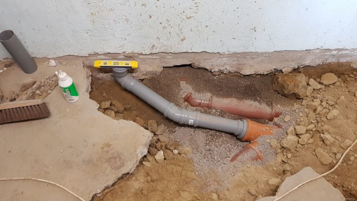

Jag satte även dit kopplingar för den andra golvbrunnen:
Jag behöver dock bila lite till bredvid där så att dels själva brunnen får plats, men också så att det går att göra lite fall kring den.
Nästa moment är väga in avloppsrören med rätt fall, men då måste jag först hitta vattenpassen. =)

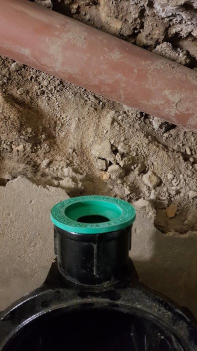

Den gumminippeln är inte lämplig för ingjutning, men nu vet jag inte om detta är en tillfällig lösning för jag har inte orkat läsa hela tråden...
Charlieboyen
På vilket vis är den olämplig för ingjutning?
Jag hade tänkt mig att den skulle gjutas in, men kan såklart byta ut den om jag ser det som nödvändigt.
I denna del av källaren har jag bara tänkt återställa det isolerade betonggolvet. Sedan vet jag inte riktigt hur jag ska göra med spygatten, när/om jag dränerar om denna halvan av källaren.
Dom torkar och spricker efter några år. Är ej heller godkända för ingjutning/dolt montage.

Jag tittade lite närmare på den andra kopplingen jag beställt tillsammans med gjutjärnsbrunnen. Hade ju ratat den tidigare för att jag tyckte stora änden mer så ut att passa ett 110 mm avloppsrör. Nu såg jag att den skulle gå att använda ändå ner till 98 mm. Mätte utsidan på muffen på inloppet på gjutjärnsbrunnen och det var typ 100 mm över flänsen. Nu är det ju bara just där diametern är så stor och det är därför jag mer varit inne på att montera på insidan istället, men jag gav mig ändå i kast med att montera den istället. Försökte noga se till att slangklämman kom över flänsen.
Jag öste även dit lite stenmjöl 0-8 för att få den på rätt höjd och i våg.
Så dubbelt jobb med detta, men jag har i alla fall lärt mig lite mer om användning av olika gummimuffar. =)

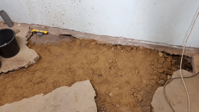

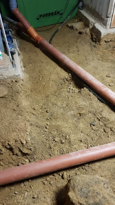

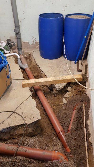

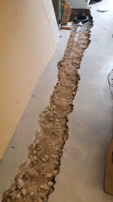

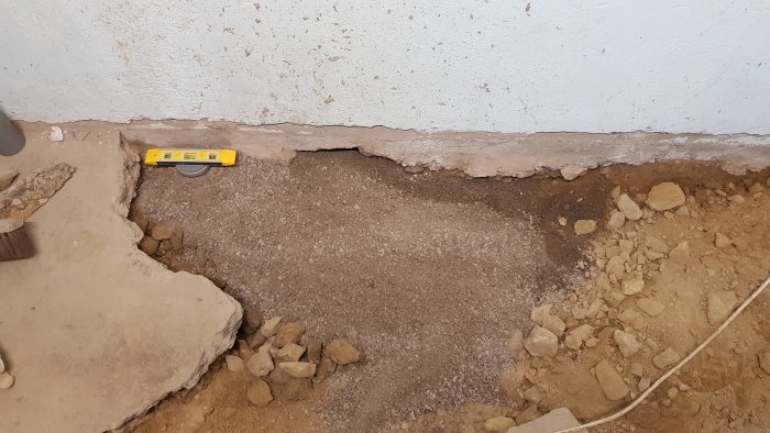

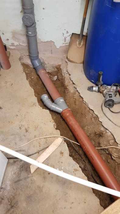

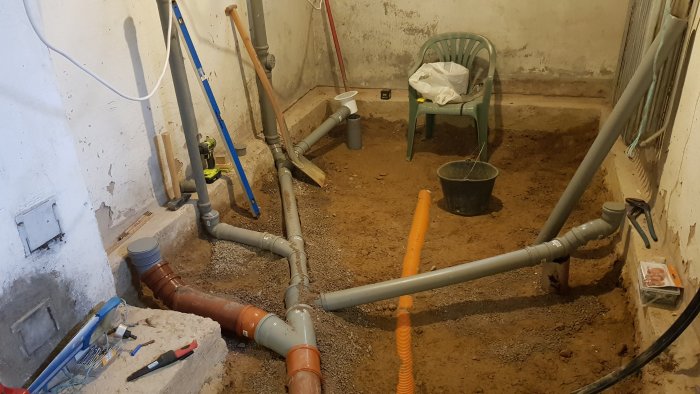

Fick lite mer gjort i helgen. Sänkte göra först denna punkt så att fallet blir någon i den utgrävda halvan av källaren. Sedan på med en hel del stenmjöl där för att fixera röret på den höjden:
Tummstocken är en mitt sätt att dokumentera inför att jag ska bila upp på andra sidan.
Även stenmjöl under stammen mot gjutjärbsbrunnen:

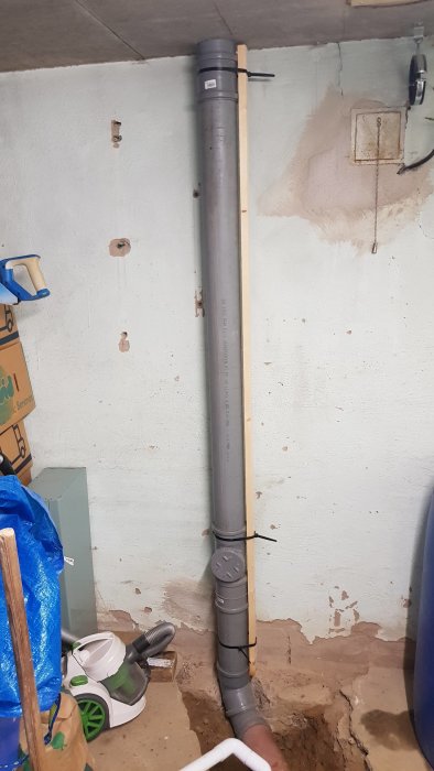

Stammen från badrummet en trappa upp lutar för brant, ska förlänga det gråa röret längst ner för att sänka till rätt fall. Men det får bli nån dag när barnen inte är hemma:

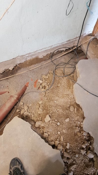

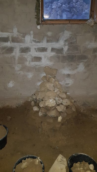

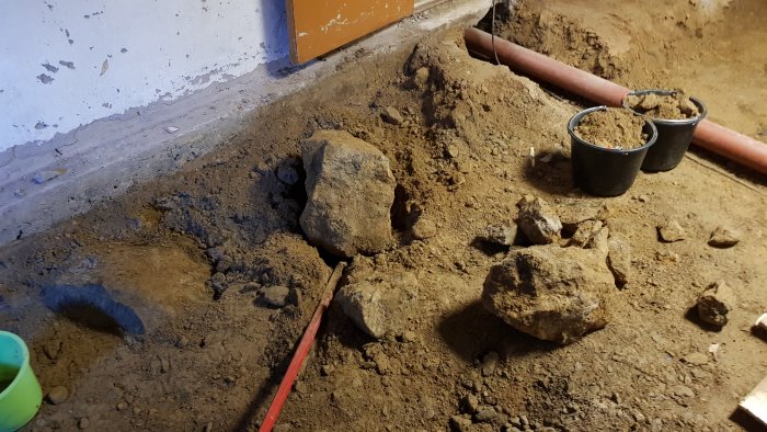

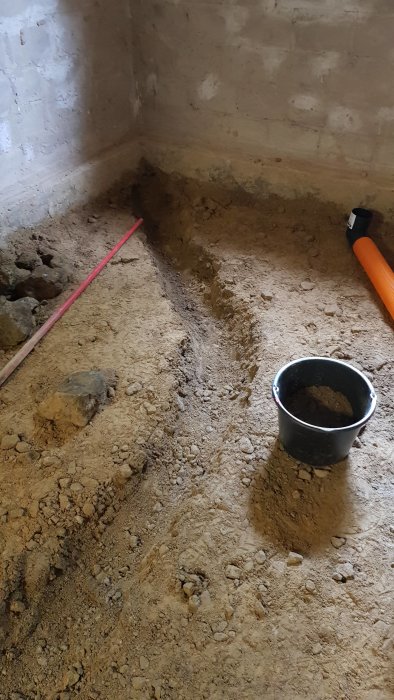

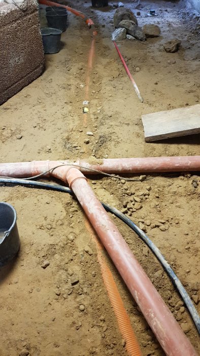

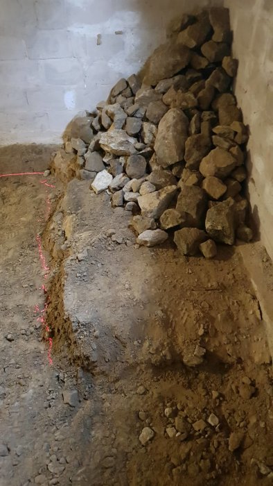

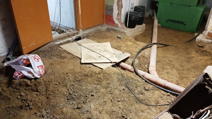

Den där dagen när barnen inte var hemma och jag hade tid och ork samtidigt har inte infunnit sig än. Jag har under tiden, om än inte så många timmar, fortsätt gräva i den andra halvan av källaren. Det hade jag nog redan börjat med i slutet av mars, alltså innan mitt senaste inlägg. Jag använder en enkel krysslaser när jag gräver.
Så här såg det ut i slutet av mars:
Lite av det jag grävt har hamnat över avloppsrören i garaget.

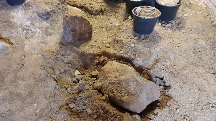

En större sten som stack upp för mycket. Nu spräckt och utburen:
Kratern har jag lämnat, för jag tänker dra ett dränrör för radon under isoleringen bland annat där.
Ny stenhög som sen har åkt ut genom fönstret:
Nu ser det ut så här:
En till krater jag sparat.
Ännu nyare stenhög, den är kvar att ta hand om:

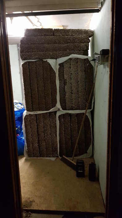

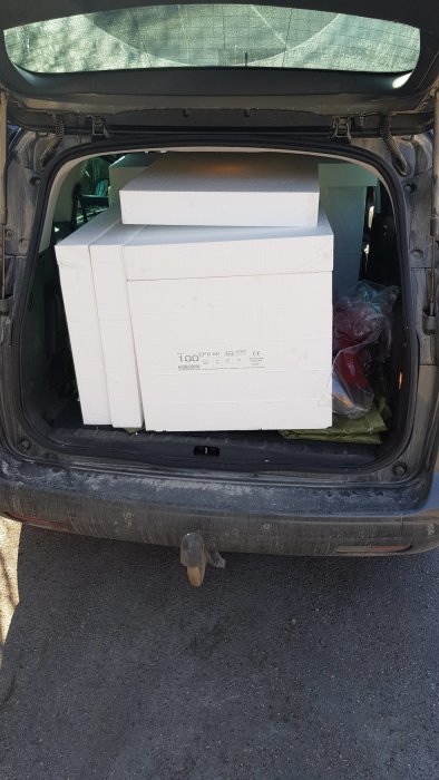

Jag har också köpt lite mer isolering.
Så mkt hela pkt (tre) cellplast jag kunde få in i bilen:
För att tillfället gavs. Någorlunda tom bil och lite tid, från Jem&Fix.
Hittade 18 m2 isodrän till bra pris på blocket:
Min plan är nu: Ett lager dränskivor 10 cm, ett lager cellplast 10 cm. Jag har de dränskivor jag behöver.
Mer Cellplast kan jag köpa från Jem&Fix med kort varsel om jag inte hittar någon bättre deal innan det. Jem&Fix finns på rimligt avstånd från där jag bor.

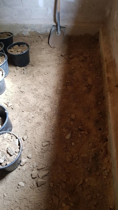

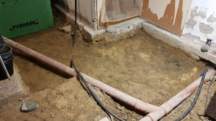

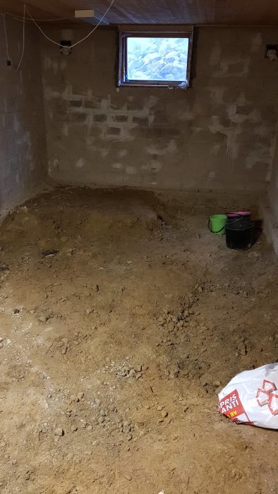

Under juni och juli försökte jag färdigställa för gjutning i det gamla garaget:
Också i juli grävde jag ut det sista och baxade ut de sista stenarna i den källarhalva vi grävt i.
Ibland hade man bättre dricka:
Jag grävde också ner en dränslang för eventuellt radonsugande:

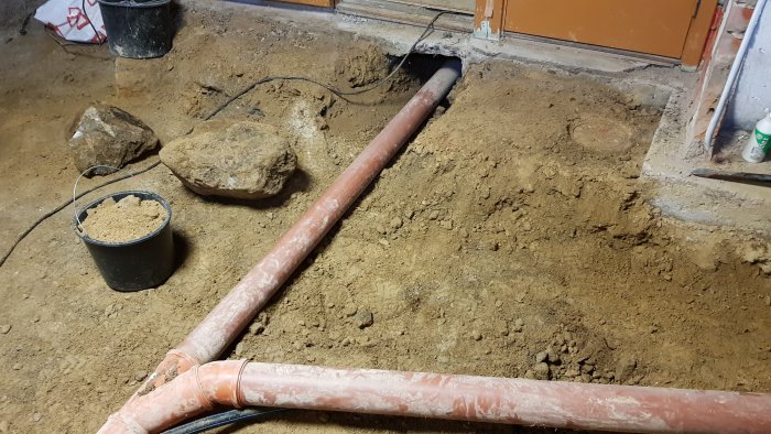

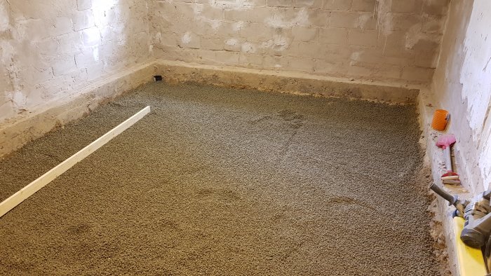

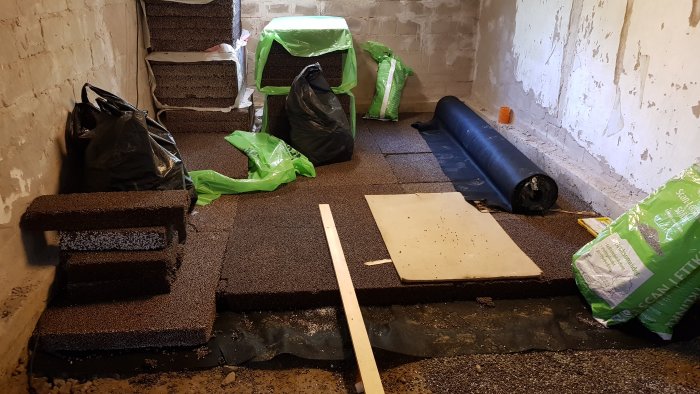

Sedan stod det ganska still tills i början av förra veckan då min far och hans bror kom och hjälpte till ett par dagar. =)
Vi jämnade av den lätta sidan med lekakulor, lade en fiberduk på och sedan riskakor:

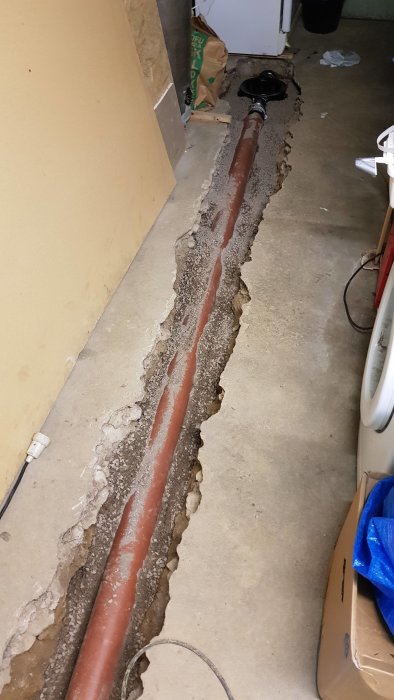

Vi bytte även avloppet ner från köket och efter att jag sen fixat lite ytterligare ser det nu ut så här där det ska bli badrum/tvättstuga.
Det händer grejer!

Förstår inte riktigt hur du gör för att få bort eventuell radon. Men det lär jag väl få se. ;)
thomasbackstrom
N Ny Husägare 2012 skrev:
Bra jobbat.
Förhoppningsvis får du inte det. =) Jag mätte inte innan jag började bila upp, men jag vet att andra i närheten haft höga värden och jag har tänkt att mäta med jordgolv inte är så repressentativt. Tanken är att en fläkt ska kunna skapa, via dränrörens ovansidan, ett undertryck i leca- och riskakslagren. Jag kommer lägga en plast mellan isoleringslagren också för att motverka att radon och fukt letar sig upp, samt för att underlätta för eventuell fläkt att skapa undertrycket. Jag vet inte hur bra det skulle fungera, och hoppas jag slipper installera fläkten, men det var en i sammanhangen lite kostnad och arbetsinsats att jag passade på att lägga dränröret. Inte jag som kommit på detta, tror jag läst om någon annan som gjort ungefär såhär på forumet.
Cossie1980 och 1 till
jodå, den radonsaneringen kommer funka fint. Gjorde det för 15 år sedan här...eller nått. Shit vad tiden går.
