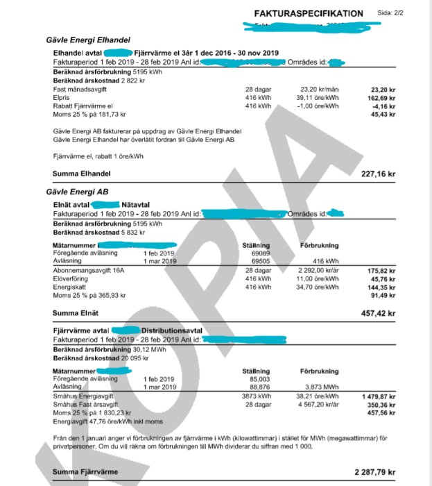

Jag är lite sugen på att montera solpaneler på taket, men jag vet inte om det kommer spara mig nog mycket för att vara motiverat. Får man t ex betalt för ev överskott man producerar än, eller hur fungerar det? Och hur stor yta solpaneler behöver jag ha för att täcka hela mitt behov, om det ens är möjligt?
På baksidan av huset är takets riktning SW ungefär och taklutning ca 30 grader skulle jag tro. ca 80m2 yta som jag kan täcka med paneler. Huset finns i Gävle.
Bifogar 2 bilder på min senaste faktura där det står lite om årsförbrukning osv. Fakturan varierar mellan 1500-3500kr beroende på årstid.
Tror ni jag kan tjäna något på att installera paneler? Och vad bör jag räkna på i ca pris för en nog stor anläggning om jag monterar detta själv, dvs endast paneler och diverse tillbehör som kanske behövs?
Hej.
När jag lade om taket 2018 funderade jag på solpaneler. Efter kontakt med flera företag så var ett entydigt svar att ”du måste ha minst 60m2 tak” mot ”hyfsat” rätt väderstreck för att gå jämnt upp, med reservation beroende på hur elpriset utvecklar sig.
Men det låter som att det skulle kunna fungera för dig. Men räkna inte hem någon större vinst i det hela.

Jag kan ge lite information om mitt system, så har du i alla fall någon form av referens. Systemet i Borlänge med riktning mot södost (mer öst än syd) med taklutning på 30 grader, så jag skulle säga lite sämre förutsättningar än du har (viktigt är att se så du inte har några saker som skuggar panelerna dock). Mitt system är på 6.2 kW toppeffekt (40 kvm) och det producerar ungefär 5200-5500 kWh el per år (har man mer optimal lutning mot söder så brukar man säga ungefär 1000 kWh per kW toppeffekt).
Av produktionen på drygt 5000 kWh så har jag sålt närmare 4000 kWh ut på elnätet (har ingen eluppvärmning) så ganska låg egenanvändning. Det man säljer får man betalt för enligt:
- Pris för själva elen (varierar beroende på bolag, jag får nu 45 öre/kWh)
- Nätnytta (några öre/kWh)
- Skatteavdrag för förnybar elproduktion (för tillfället 60 öre/kWh men enbart upp till maximalt din egen årsanvändning)
- Betalt för förnybara elcertifikat som kan säljas (priserna varierar, för tillfället ca 17 öre/kWh)
Totalt om man har en anläggning som inte genererar mer än man använder på ett år så får man alltså i storleksordningen 1.2-1.3 kr/kWh som läget ser ut idag.
