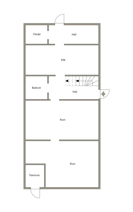

det är säkert inget problem att få upp värmen i det stora rummet med en luft/luft och kamin, men frågan är hur de blir i rummen längst bort från värmekällan. har du någon planritning över huset?

Låter klokt att låta det vara om det funkar som det ska, och spara till en proffsigare uppvärmning. Här är en planlösning över nedervåningen. Vi har tänkt flytta trappen till väggen i vardagsrummet som gränsar till badrummet. Sedan tänkte vi öppna upp till nock nästan hela vägen fram till väggen där pannrummet är. På övervåningen blir det då endast ett sovrum kvar, på motsatt av huset. Så det blir kallast i sovrummet om vi sätter en luft/luft vid den öppna ytan? Eller hur? Men det kanske går att förbättra med fläktventiler mellan rummen, jag vet inte.
