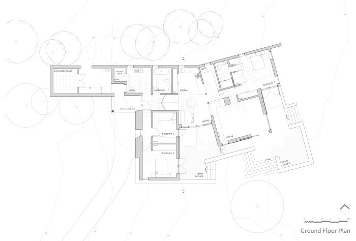

Jag tycker ju också att det är lite intressant att man väljer ordet "hållbart". Antar att artikelförfattaren fått det från nyheten; "Lochside House is a modest, sustainable home which sits in a magical location on the edge of a Scottish lake in the West Highlands." https://www.architecture.com/awards-and-competitions-landing-page/awards/riba-house-of-the-year)
Det är ju inte det minsta "hållbart" och "anspråkslöst" att bygga ett hus med 4 sovrum mitt ute i ingenstans. Dessutom, kollar man på planritningen så ser man ju ett "generator-rum", vilket jag antar är vad som driver alla elförbrukare när solen inte skiner ..

Jag tror detta är bluff. Den enda braskaminen kan omöjligt värma hela det utspridda huset med avskilda rum. Den minimala solpanelen på huvudhuset kan ge lite varmvatten men inte värma huset heller. Solceller syns inga utan de finns kanske på extra-boden men lite yta, inte optimalt läge.
På flygbilden syns två röda gasolflaskor, troligen till spisen. Är det fossilfritt gassol, kanske?
Och vad är skorstenen på extra-boden till?

Det verkar inte helt ovanligt att man gräverner en stor gastank om man kommer utanför gasnätet, står man utan el är det ju ännu mer motiverat.
Har ni inte hört talas om passivhus ? De klarar sig på minimal energi (en kamin är fullt tillräckligt). Detta huset är byggt för att vara energieffektivt: https://www.granddesignsmagazine.com/grand-designs-houses/413-riba-house-of-the-year-preview
Keramiker brukar ha en stor ugn som drar massor med energi, undrar hur det är löst.
Eller har hon kanske vedeldat?

Det ser ju rätt bra ut, men det finns ingen som helst teknisk info. Det är bara yta och intryck.
Det är dock väl inpassat på platsen.
Positivt är också funktionaliteten att varje enskild byggnadsdel av de 3 kan stängas av helt och kallställas när de inte används under längre perioder.
Vad gäller hållbarheten så hittar jag ingen info som stödjer det påståendet.
