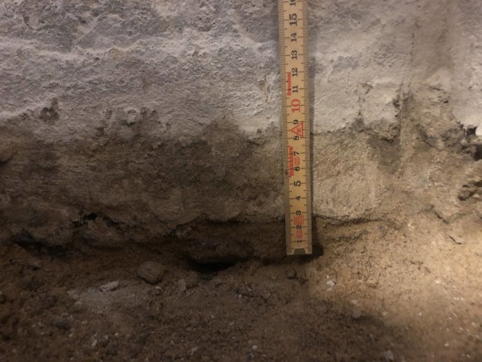

Har förberett vårt källarprojekt genom att ha läst tråd på tråd kring bryta upp golv i källare för isolera och lägga in golvvärme. Har koll på inte gräva under sula pga vattenproblem o risk för underminering etc.
Efter detta var min plan att:
  1. Gräva ut 30cm från befintlig golvnivå
  2. Lägga markduk
  3. Lägga 10cm podrän eller isodrän + 10cm cellplast
  4. Lägga markduk
  5. Dra golvvärmeslang
  6. Armera
  7. Gjuta
...men har nu stött på bekymmer. Jag har precis knackat ner takputs och lös puts på väggarna. Tog sen upp två stycken provhål för kontrollera hur långt ner sulan låg. Golvet är ca 5cm tjockt med massa sten i. Till min förvåning finns ingen sula och ca 10 cm under befintlig golvnivå tar väggen slut...
Till min fråga, hur hade ni löst detta för att få till isolering och gjutet golv med värme?
Tänker att jag minst behöver: isodrän 65mm (95 eller 110kpa) + 50 mm cellplast (ev med grafit = ca 20% bättre isoleringsförmåga) + 70 mm gjuten platta (LK:s minsta rekommendation). Mao minst 185 mm bygghöjd vilket skulle betyda att jag får höja golvet med ca 9cm...

Var ju nån här som undergjöt väggarna meter för meter med ganska gott resultat (hittar inte tråden). Mycket jobb dock. Skulle nog inte gräva ur utan att göra detta eller någon sorts uppsäkring av väggarna. Alternativet är ju som du är inne på att minska takhöjden. Det kan ju vara ok beroende på vad källaren ska användas till.
Vet vilken tråd du menar, han gjorde meter för meter... Känns inte riktigt aktuellt pga jobbet det skulle innebära. Källare är tänkt som tvättstuga, snickeri o förvaring.
Säg att man skulle kunna höja golvet med 3.5cm från nuvarande nivå. Fortfarande 7 cm gjuten platta men bara använda 65 mm isodränskivor. Går det gräva ut ner till nederkant vägg längst ut och sen säg en halvmeter in gräva ner 6.5 cm till. Då hade det blivit en skiva längst ut (första halvmetern) och sen dubbla lager resten. Risker och nackdelar? Innebär det en risk att gräva ut nedanför underkant vägg även om man håller sig en bit in?

Låter som en vettig ide, ser ingen större risk att gräva en dm till en bit ifrån väggen. Vad finns i taket ovanför planken? går det att skapa lite takhöjd där?

Inget är ju svart eller vitt. Risk ja. Men nej. Inte en dm till en halvmeter in. 30-40-50 cm djupt och 40-30-20 cm från väggen är en annan sak. Var går gränsen när risken att något händer är stor? Ingen vet, man kan bara gissa. Min gissning är också att det kommer gå bra att göra som du tänker med mycket låg risk.

Så länge inte sandjorden börjar ge sig inåt, vilket skulle underminera väggen, bör bärigheten säkert vara ok (under byggtiden där risken finns). Annars ska man väl vad jag förstått aldrig gräva under sula/vägg/dränering för risk att vatten tar sig in. Samtidigt finns risk för omvänd fuktvandring om man lägger för tunn isolering.

Har du föresten grävt på fler än ett ställe? Så du vet att du inte bara lyckats pricka en lokal skada eller avsaknad av sula?

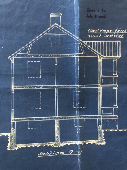

Att det saknas sulor under källarväggarna, trots att sådana är inritade på sektionsritningen, måste nog beskrivas som ett kvalificerat byggfusk som det är svårt att kräva kompensation för idag... Att det ändå har hållit beror säkert främst på den platsgjutna källarkonstruktionen och undergrundens egenskaper. Jag tycker det råd som sinuslinus ger i inlägg #14 är klokt.
