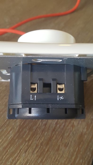

strömbrytare i mina dagar, men aldrig sett denna anslutningstyp tidigare. Det är en dimmerpuck, ingen bruksanvisning finns, den går inte att dela på någonstans (gjuten) och det övergår mitt förstånd hur jag ska få elkablarna att fästa. Det är inte ngn självanslutning, dvs sticker man in kablarna i hålet fastnar de inte, de går inte ens in. Köpt på Kjell&Co (modell proove) men de ville inte förklara hur man ska göra, hoppas att ngn i forumet vet?
Ta bort den vita frontplattan så sitter det säkerligen skruvar där bakom.

Den runda ratten borde gå att dra rakt ut, sedan löser det sig självt. Ta i lite, kan sitta hårt ibland.

Som sagt, dra loss vridratten, sedan bör du finna en mutter runt axeln. Lossa mutter och ta bort täckskivan.

Tackar! Precis så var det, tog i lite extra så fick jag loss dimmerknoppen och bakom satt skruvarna.

Tack! Problem solved!
