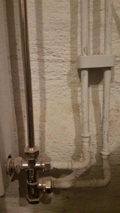

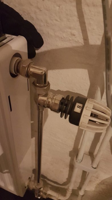

Vi bor i ett hus från 1941, en plans villa med källare. Övervåningen värmer bra. Men undervåningen är som utomhus. Dvs nollgradigt. Vi har Thermia Bergvärmepump som servats regelbundet. Vi har 5 rum där nere. Alla har 1 eller 2 st element i varje rum. MEN elementen är iskalla. Varmvattnet i rören går ända bra till rören men inget varmvatten cirkulerar i rören, inte vad som känns iaf. Vi har haft 15 st (!) rörmokare här som alla kliat sig i huvudet och ingen lyckats lösa problemet. De har gjort mätning där de står att 50 grader är i röret som går in till elementen men elementen visar att de enbart är 20 grader där inne. Vad kan man tänkas göra för att värmen ska funka. Alla element är nya.

Ta en bild på en av radiatorerna på bottenvåningen. Helst så man ser inkopplingen och termostaten.
Det enkla svaret är att du har något som stryper flödet i radiatorerna.
Kan sitta strypbussningar inuti kopplingarna.
Du har tillräckligt flöde för att rören ska, med dessa lilla värmeavgivande yta, hållas varm.
Men radiatorernas stora värmeavgivande yta kyler snabbt ner vattnet.
Fullt av rost är också en möjlighet..

Men hur fasiken kan alla jäkla element på nedervåningen fungera lika dåligt? Blir galen :D Vi gjorde till och med renovering utav badrummet för några månaders där nere och drog in nya rör och allt men fortfarande iskallt.
Är det eran första vinter i huset?
Eller vet ni att det fungerat tidigare?
Ser att det verkar vara nydraget mot element, är allt nydraget? Va med om på ett ställe att en skyddsplugg på ett elförsinkad rör blev kvar när det pressades= minimalt flöde över ett antal element
Oftastär det tappen i termostaten som fastnat, då händer inget.

Ja de har vi kollat, varje gång en röris vart här.. uteslutet :)
Allt är nydraget på nedervåningen, och viss del på övervåningen. Hm.. måste kolla det här. Vart ska jag börja dock?

Kan det sitta någon avstängningsventil till det aktuella våningsplanet?
