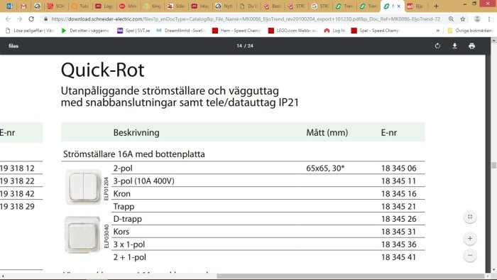

Har en kronlampa i ett rum med två ingångar, så jag vill koppla två tvåknappsbrytare med trappfunktion. brytarna ska vara från serien på bilden
Vilken brytare klarar detta i denna serie?
krävs 4 eller 5 ledar kulokabel till denna installation om kronarmaturen sitter mellan brytarna?
(jord ska dras med såklart)
mvh

Om du med tvåknappsbrytare menar en strömbrytare med två vippor för att styra två helt olika lampor så är det D-Trapp du ska ha. Men jag gissar att det är Trapp du är ute efter.
Välj en femledare. De är mer allmänt tillgängliga och kanske t.o.m billigare än fyrledare. Där kan även fasfärgerna användas till strömbrytaren medan den blå kan läggas åt sidan och ev kan agera nolla i framtiden.

Du skall ha D-trapp. Alltså en dubbeltrapp.
Om jag tänker rätt så räcker inte ens 5 ledare.
Nu vet jag inte var matningen kommer. Men du behöver till den första brytaren:
en inkommande fasledare.
två mellantrådar för den första lampan (går till den andra trappbrytaren)
två mellantrådar för den andra lampan -"-
och jordledaren som inte behövs vid brytaren, men färgen gröngul är reserverad och får under inga omständigheter användas för någon annan funktion.
Mellan lampan och den andra brytaren:
1 tändtråd lampa 1
2 mellantrådar för lampa 1 (går mellan brytarna)
1 tändtråd för lampa 2
2 mellantrådar för lampa 2
Och så jordledaren som inte används på den sträckan, men finns i kabeln.
Om vi antar att du har en kopplingsdosa uppe på väggen vid första brytaren, där du kan få matningen. Så behöver du 5 trådar plus jord från den till första dubbelbrytaren (fas, 4 mellantrådar, jord)
Från kopplingsdosan till lampan behöver du 5 ledare plus jord (4 mellantrådar, nolla och jord), från lampan till andra brytataren behöver du 6 trådar plus jord (4 mellantrådar, två tändtrådar och jord).
Kretsen för en lampa är då fas till omkopplaren, som leder fas till den ena eller andra mellantråden. strömmen går i den mellantråden till den andra omkopplaren, där den (om den brytaren står i rätt läge) kopplas till tändtråden, tändtråden driver lampan, strömmen går i retur från lampan i nollan. Och detta då dubblerat för de två lamporna.

Ja, rätt, strömbrytare med två vippor för att styra två helt olika lampor/ kronlampa. Då funkar inte kronbrytaren jag har liggande hemma allså. Ska beställa två D-trapp brytare
Jag kopplade 1-poliga trappbrytare nyligen, då krävdes en fyrledarkulokabel. Så jag antar att femledare krävs för dubbeltrapp?

Det räcker som sagt inte med 5 ledare.

Du får använda två kablar för en dubbeltrapp, eller använda en puck-lösning.
