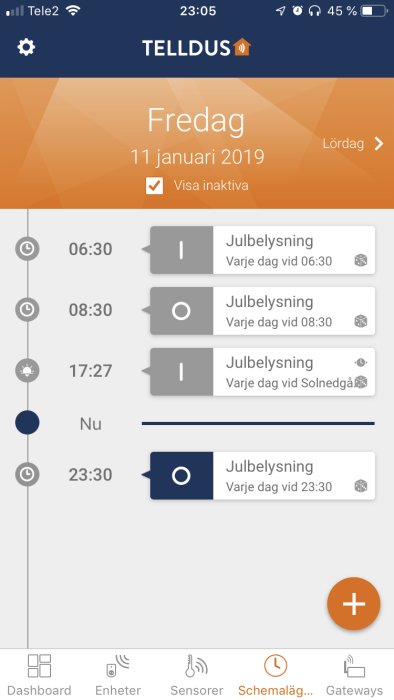

Julbelysningen överflyttad till Telldus

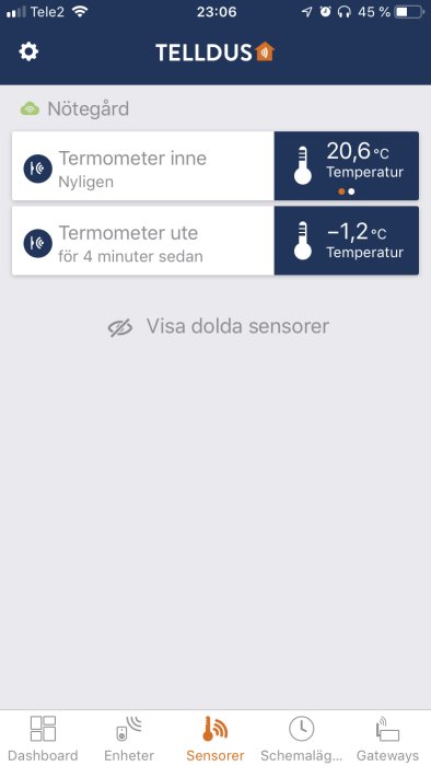

Termometern inkopplad med

Jag shoppade lite Telldusgrejer i veckan som jag tänkte sätta upp på landet i helgen. Skönt för sinnesfriden att kunna se att temperaturen är på plus när man inte är där och skönt att kunna sätta på motorvärmaren inifrån när man väl är där. Och så lite lull-lull på det.
Köpte ett hopplock med huvudenhet (v2), tre inneuttag, två uteuttag och en inne-/utetermometer för 1.600. Sen tror jag det skulle bli 200 per år för appen. Känns prisvärt om det funkar.

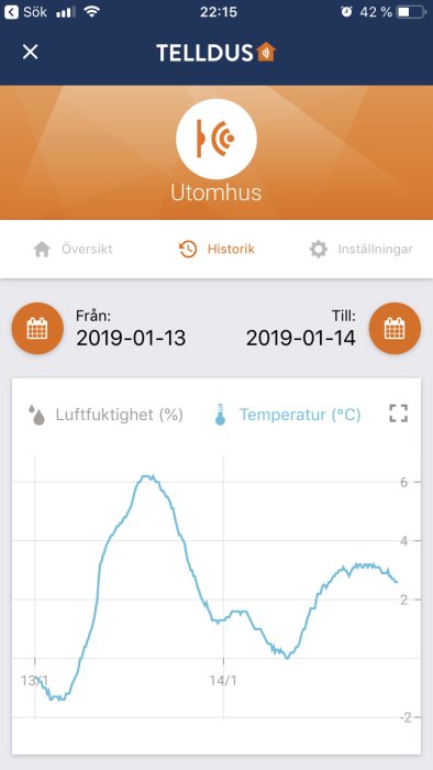

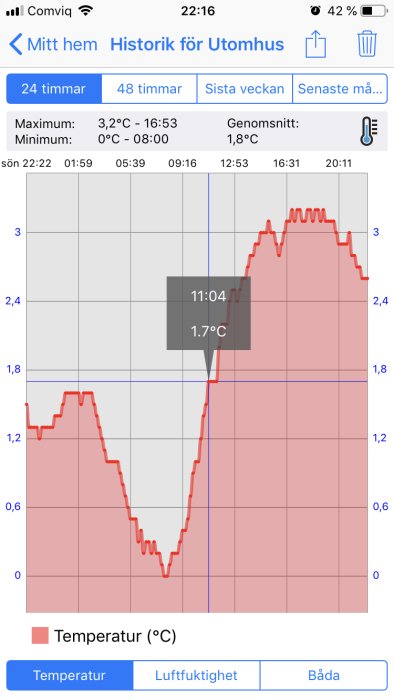

Ur mitt perspektiv var dock temperaturövervakningen viktigare än att kunna styra värmepumpen på distans,
Jag använder också Tellstick, tycker dock att appen ”Mitt Hem” är betydligt bättre än Telldus egna.
Bl.a. så är temperatukurvorna lättare att läsa, men allt annat är bättre också.
"Mitt Hem" finns bara för iOS.
Själv tycker jag att graferna bäst läses och visas på en vanlig skärm.
En ny funktion i Telldus app är lokal styrfunktion när telefonen befinner sig på samma nätverk som ZNet/Net v.2.
