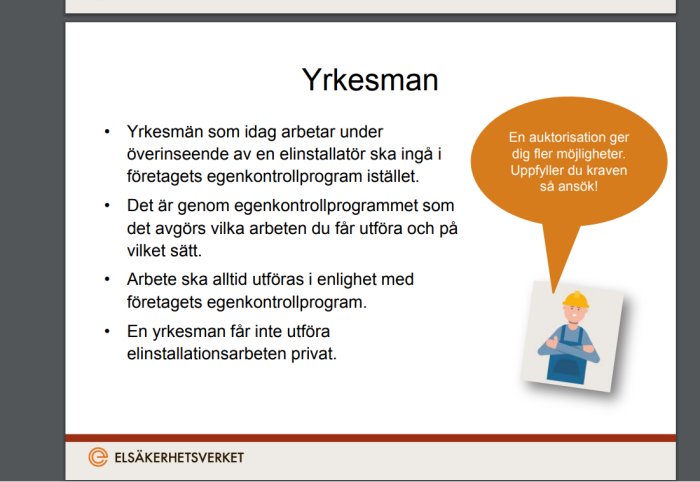

I princip kan alltså ett företag i sin EKP lägga in en formulering som anger typ...Mikael_L skrev:
1. EKP skrivs och "förvaras" i företaget, tanken är att det ska dels vara ett levande dokument (dvs ständigt uppdateras och förbättras för att spegla verksamheten och öka säkerheten), dels är det styrdokumentet för elinstallationsverksamheten.
Elsäkerhetsverket får inga kopior, förvarar inga EKP, bedömer inga EKP, vill inte ens veta av dom, bara att dom ska finnas hos installationsföretagen. Men, ESV kan (och har) begära in och få granska ett företags EKP.
2. Man kan välja antingen personnivå eller kunskapskrav. Dvs antingen lista var och en av de verksamma i EKP eller beskriva de krav och medföljande befogenheter som företaget har. Om man kan blanda dessa sätt är lite oklart.
3. Om företaget vill styra så är det fullt att möjligt att skriva in det i EKP, men det är fritt. Företaget har all rätt att "överarbeta" sitt EKP hur mycket som helst, såvitt jag vet i alla fall. Sånt här är inget krav dock.
4. Ja, både t.ex. ESV och IN har.
[länk]
5. Jag googlade, och lägger här upp en länk på det allra första EKP jag hittade "där ute".
Det krävs inte att företag visar upp sitt EKP, men vissa lägger alltså t.o.m upp det på nätet. Detta företag har jag ingen aning om vilket det är, det vara bara det google hittade åt mig
[länk]
"Företagets AL kan delegera uppgifter i en elinstallation till personer som AL bedömer ha adekvat kunskap för att utföra delegerad arbetsuppgift, med hänsyn tagen till uppgiftens svårighetsgrad, instruktioner från AL, samt efterföljande relevant kontrollåtgärd av AL."
Med denna formulering i sin EKP kan alltså företaget delegera t.ex rördragning till fastighetsägaren,
utan att detta skulle bryta mot gällande auktorisationsregler.
Eller i princip vilka installationsuppgifter som helst,
som AL bedömer att delegerad person kan klara av.
Eller har jag missuppfattat detta?

"En yrkesman får inte utföra elinstallationsarbeten privat."
Detta innebär väl en anställd person som inte har egen auktorisation men i sitt yrke utför elinstallationsarbeten i ett el-företag under företagets ansvar och företagets EKP.
Denne yrkesman får inte utföra elinstallationsarbeten privat, dvs utan att det omfattas av företagets utförande-ansvar.
Samma yrkesman kan ju istället fråga företagets auktoriserade elinstallatör och det är OK att han utför elinstallationer på sin oavlönade fritid, t.ex. hemma eller hos kompisar.
Svarar företagets auktoriserade elinstallatör OK på detta så är väl allt behörighetsmässigt tillåtet.
Men då har ju även företaget tagit ett ansvar för elinstallationen yrkesmannen utfört på sin fritid.
Så skulle jag vilja tolka denna formulering. Invändningar mot detta?

Inte riktigt. Den behörige elinstallatören har idag ingen som helst talan för vem som får utföra elinstallationsarbete. Det hade han/hon före Juli 2017 men inte nu längre.M Micke i Hudik skrev:
Utan elinstallationsarbete får bara utföras av personer som ingår i ett elinstallationsföretag EKP, och definitionen på ett elinstallationsföretag är en näringsidkare som yrkesmässigt utför elinstallationsarbete. Det står inte uttryckligen i lagtexten att yrkespersoner måste jobba yrkesmässigt, men det är ju underförstått. Dessa yrkespersoner behöver dock inte vara anställda utan endast knutna till elfirman, men vad jag förstår krävs inte ens ett namn på ett papper (EKPn).
Ungefär samma formulering fanns i undantaget i den gamla behörighetsföreskriften ELSÄK-FS 2013:1 och där kom man fram till att det inte finns lagkrav på att yrkespersonen måste jobba just yrkesmässigt utan det kunde vara en privatperson. Samma sak torde gälla här.

I dessa fall är det kanske ändå oftast elföretaget som ska lägga sista handen på elinstallationsarbetet, kanske installera kablar i ett av kunden installerat rörsystem, kanske skruva fast kablarna i elcentralen till de uttag som kunden installerat. Eller elföretaget kanske i vissa fall bara granskar fotografier på installationer utförda av kunden och fakturera en "kontrollavgift".
På något sätt borde det ju framgå under vilket EKP-"paraply alla elinstallationsarbeten är utförda.
Och tanken är väl att alla elinstallationsarbeten ska vara utförda under ansvar från ett auktoriserat elföretag.
Ett avtal är ju giltigt även om det bara är muntligt.
Men något som styrker att den som utför elinstallationsarbetet och den som ansvarar för det är överens om förhållandena, kan ju kanske vara rimligt och bra att ha. Framförallt ifall elinstallationsarbetets laglighet skulle ifrågasättas. Men vem har kontrollansvar för elinstallationers laglighet?
Man kan ju undra vilken typ av elföretag som är intresserad av att "låna ut" sitt EPK för att kreti och pleti skulle få möjligheten att pula själv? Själv skulle jag aldrig låta hempulare dra nytta av mitt företag, bara för att dom skulle klara sig billigare undan, för att när det sedan blev problem skylla allt på mig.
