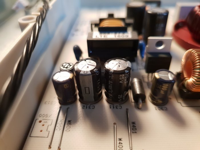

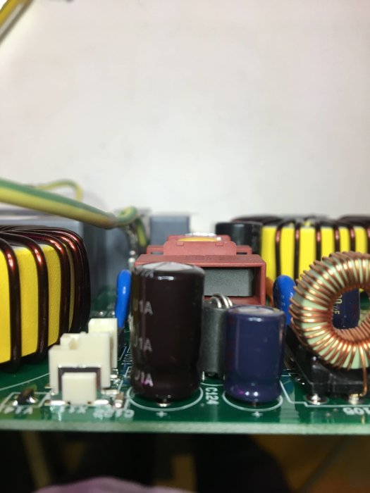

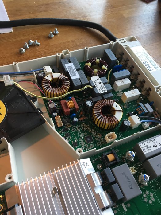

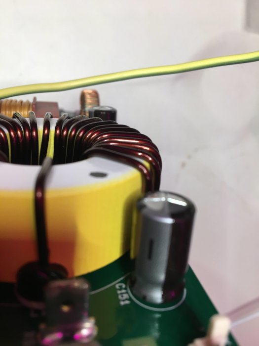

Felet E6 brukar indikera fel på matningsdelen. I mitt fall så räckte det med att byta två kondensatorer för 15 kr.
Har du inte tummen mitt i handen så skulle jag rekommendera dig att öppna upp hällen och titta lite närmare på kretskorten. Photo 2018-11-19, 13 02 01.jpg

Inte hos tillverkaren. Men i allmänhet är det några transistorer eller kondensatorer som gett upp. Det handlar om några tior i materialkostnad i stället för 3kkr som tillverkaren tar för delar.
Det finns faktiskt några IGBTs som lägger av oxå.
den kondensatorn som bilden visar sitter på kraftkortet inte induktionsmodulerna
alla induktionshällar har ej kraftkort.
jag skull vilja påstå att IGBTerna är vanligare som fel tillsammans med de papperslindade kondensatorerna.
Ja det är nog det vanligaste, det var kanske därför jag nämnde det först....
Genomförde precis motsvarande manöver igår på en 10 år gammal Miele-häll med felkod fe32. Hittade två svällda kondingar som jag förmådde en tv-reparatör att byta ut år mig för 200:-. Funkar finfint efteråt! Så absolut värt att öppna upp och kika runt lite.

På de kretskort som säljs på detaljist/konsumentmarknaden är det oftast kondensatorerna som ger upp först. De är snorbilliga att byta om man kan identifiera de som felar och kan löda. På äldre elektronik som man renoverar utgår man ifrån att alla kondensatorer är slut och byter ut dem. Rör och halvledarkomponenter påverkas inte av tidens tand i samma omfattning.
