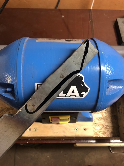

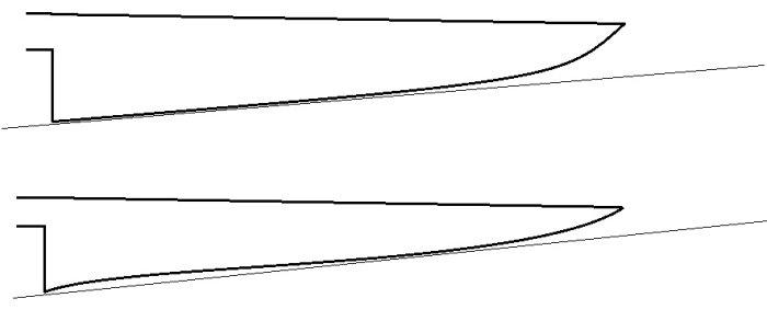

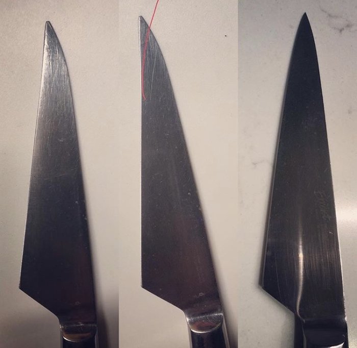

Hemmaslip? Nej. Varför? Förutom att alla knivar har olika eggvinkel och hemmaslipar har en konstant så.. när du använder en hemmaslip så kan du aldrig hålla samma tryck genom slipmomentet. Det resulterar i att följande händer
Det skapas en klack längst bak som gör det fysiskt omöjligt att skära igenom något mot en skärbräda. Oftast tar det ett tag innan det märks men sen brukar det barka ur rejält :crysmile: Spelar ingen roll om det står Global eller OBH Nordica på slipen. De funkar väldigt illa.
Men det är även svårt att hålla trycker längst fram och då kan det se ut såhär:
Summa summarum:
  1. Köp ett bryne/skärpstål
  2. Förvara knivarna i ett knivställ eller helst på magnetlist
  3. Maskindiska inte!

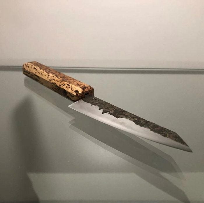

Smehalvan och 4 till

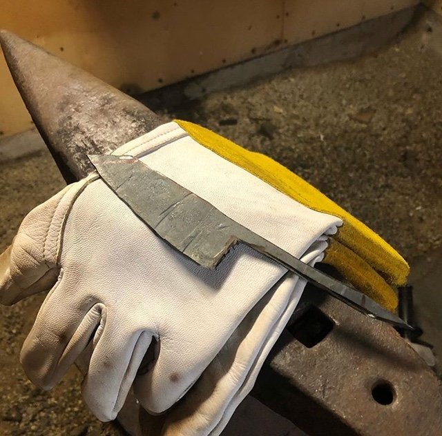

Smidde en kniv till mor i 60-års present :geek:
Stål: C75S
Skaft: Masurbjörk (som morfar huggift för 40 år sen)

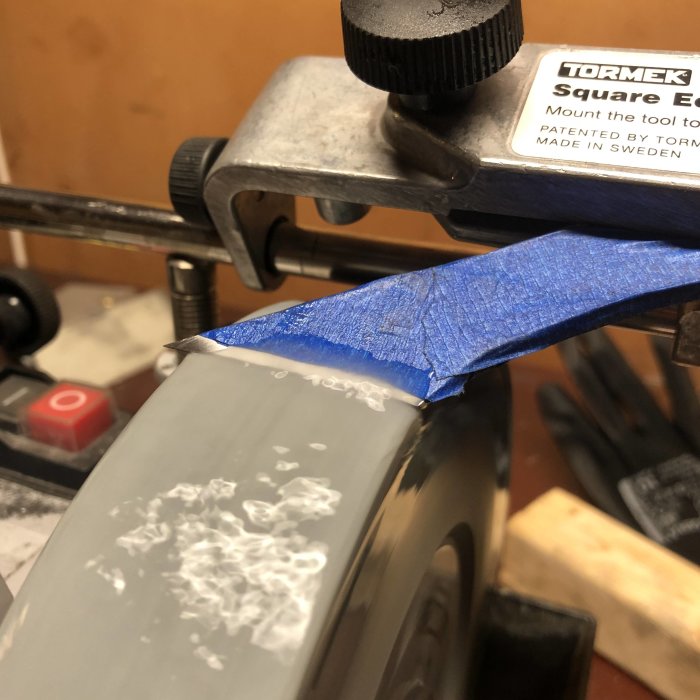

Hittade en bild på nätet där Tormek beskriver det väldigt pedantiskt med bra bilder.
Tormek T-4 är förövrigt helt fantastisk för den som vill ha en one-machine-to-rule-them-all.

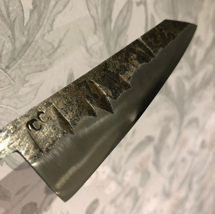

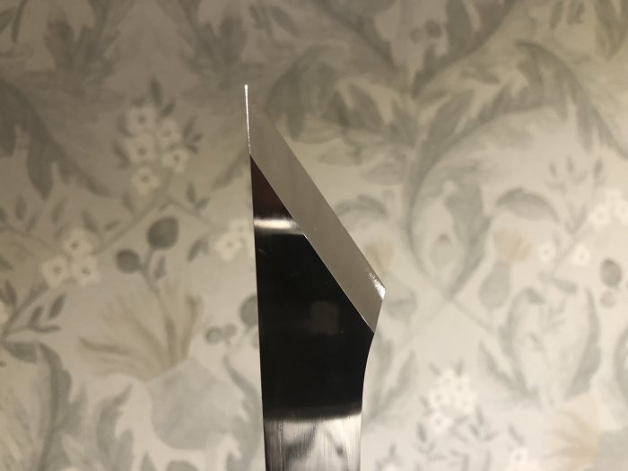

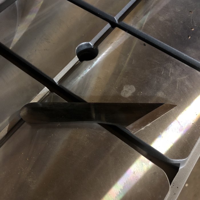

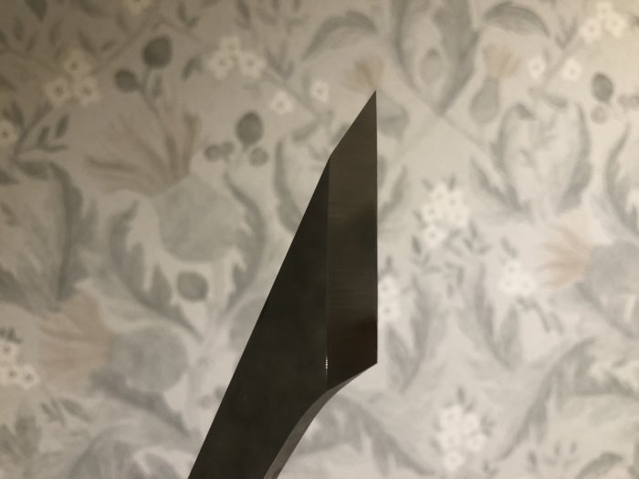

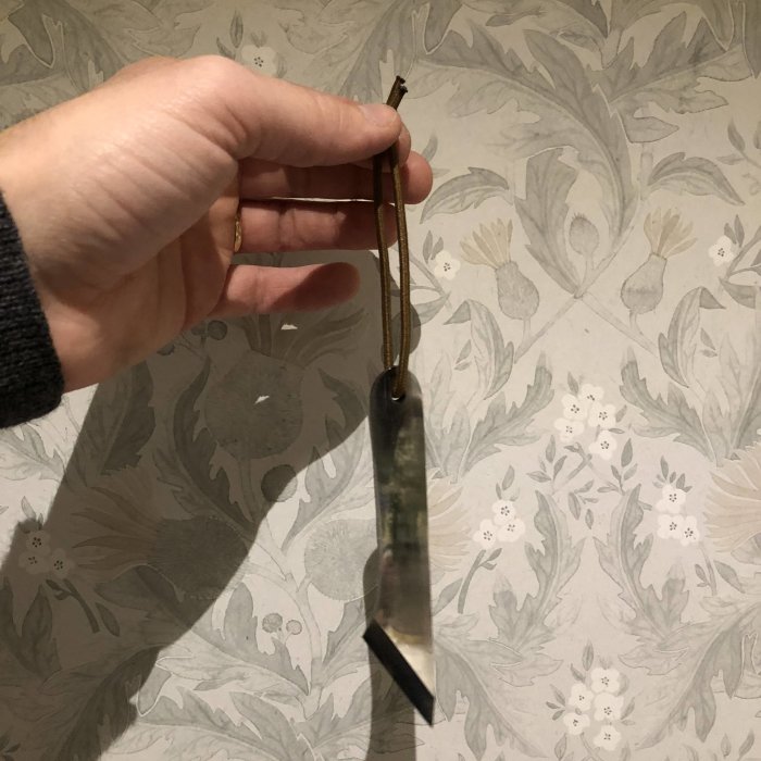

Denna gjorde jag klar idag :) Stål: C75S. Har skurit lite läder med den och är helt förbluffad över hur bra den skar. Synd att det är en present så jag lär göra en till mig själv också :crysmile:

Chrissofsweden Chrissofsweden skrev:
Ser fin ut!
Den ser vass ut! Du verkar gilla den här bladprofilen. Vad är det tänkta användningsområdet? Kan tänka den är bra att trycka igenom snöre och rep etc mot plant underlag.
Jag kan inte så mycket om C75S, men det är väl ett rätt vanligt kolstyl typ något åt 1095/UHB20C hållet?
Kommer själv att helt köra på rostfritt till en början, av lite olika skäl. Har beställt ett par meter RWL 34 i 3.5 och 2.6 mm tjocklek.
Precis som du så hade man ju velat köra hela värmebehandlingen själv hemma. En härdugn går ju att skaffa efterhand. Däremot så blir djupkylningen lite mer omständlig....
Någon kanske här kanske vet mer om hur detta kan lösas i hemmet? Såg nån snubbe på Youtube som gjorde slask av aceton och kolsyresnö och lade bladen i....
Kolstålet går att bonhärda med bra resultat. Men det tål ju inte fukt jättebra och behöver underhållas :)
Det är en allkniv som är makalöst (!!) bra till läderarbeten. Men bror kommer nog ha den till finlir och att skära salami med :D
