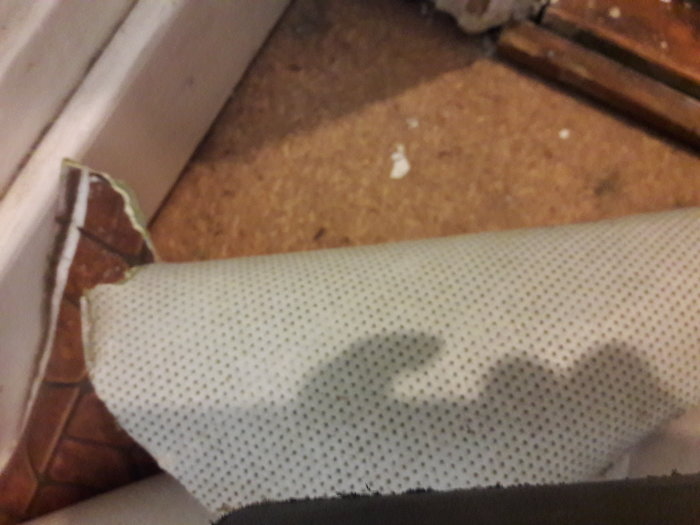

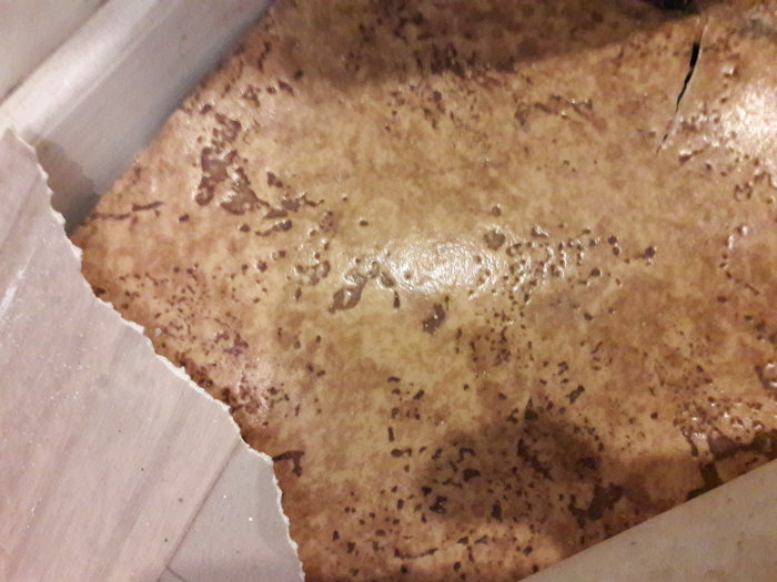

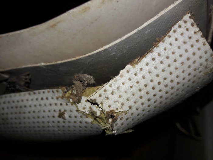

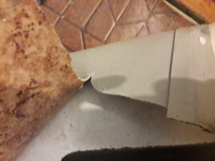

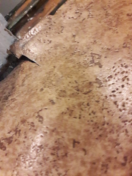

Hej. nyligen köpt hus fr 1920.Ska renovera det mesta inuti. Nu undrar jag om man bör vara bekymrad för asbest. Jag har förstått att man måste skicka på analys för att få besked om mattorna/lim innehåller asbest, men tänkte om någon direkt kunde säga ja, nej eller kanske, så jag vet om jag ska skicka in prov på alla?
Plastmattor/Vinylmattor hade mycket ofta ett undre skikt av asbest fram till förbudet 1977, t. ex alla tillverkade av Novilon som var ett mycket populärt märke.
Går inte att säga utifrån dina bilder men man kan misstänka asbest om undre lagret är "kartonglikt" men sprödare än papperskartong. Den bruna mattan på andra bilden ser misstänkt ut. Skulle även kolla närmare på mattorna i första bilden

Tycker du ska ta små bitar av de misstänkta (är understa lagret av någon form av ”skumplast” är det säkert ingen fara) och skicka för analys. Brukar kosta några hundra.
Vill poängtera att det inte går att säga säkert utifrån bilder men den bruna korkmönstrade ser "ofarlig" ut.
Den bruna med streck har jag inte sett tidigare, skull nog undersöka närmare men är långt ifrån säker på att den innehåller asbest, "prickmönstret" på undersidan tyder inte på asbest.

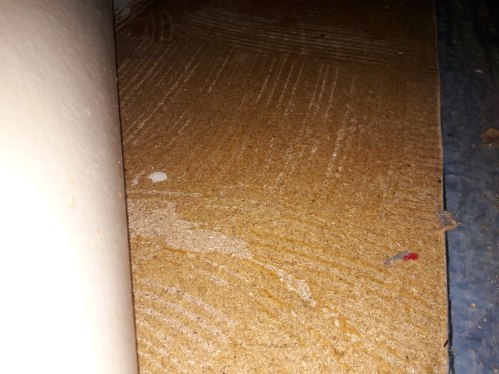

Tack för råd, förstår det... Vad tror du om de grå plattorna? I det lilla badrummet luktar det dessutom skarpt av något som skulle kunna vara gammalt lim
Plattorna brukar inte innehålla asbest men kan vara limmade med ”svartlim” som kan innehålla asbest. Om det luktar tjära är det troligt att man använt asfaltstjära som skydd mot fukt.

ok, har en liten fuktläcka nu i detta lilla badrum,. Om det skulle visa sig att det är svartlim, påverkas det av väta negativt o blir mer farligt? Tycker inte doften påminner om tjära, mer en blandning av gummi och lim.
Skulle det innehålla asbest är det snarare mindre farligt om det är fuktigt. Ingen större risk att det dammar om det. Det är asbestfibrer fritt i luften som är skadligt om man får dem i lungorna. De är inte giftiga.
