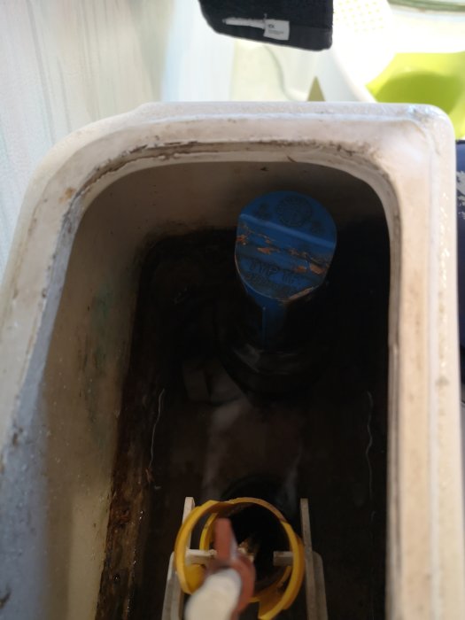

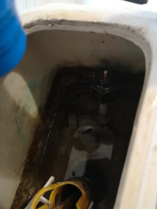

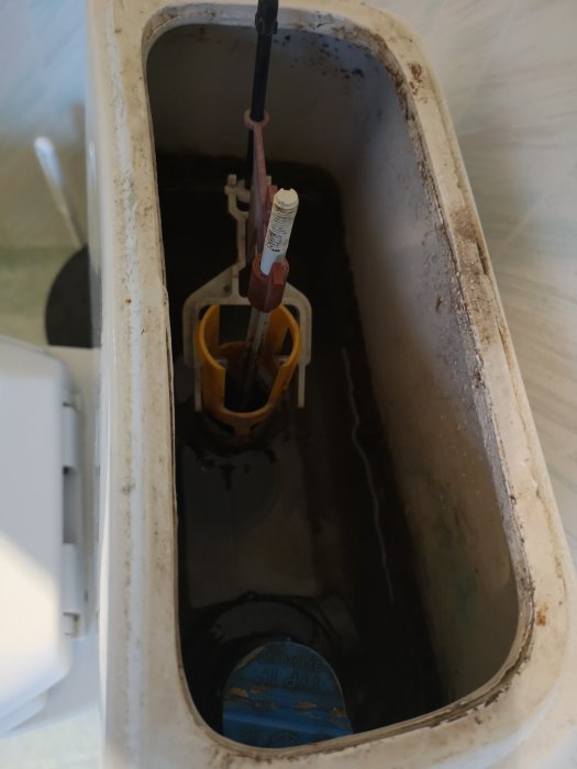

En toalettstol från 92 är ju ingen raketvetenskap, men nu går jag bet.
Helt plötsligt, när toaletten är full och den ska sluta fylla så slår det i den stenhårt. Det skakar i synliga röret samt hela vägen bort till vvb och inkommande/delande av vatten.
Jag har haft isär allt och gjort rent, tagit bort och badat i varmt vatten och diskmedel samt mekaniskt gjort rent med tandborste och diskborste.
Membranet som finns verkar helt okej, flexibelt och inga torrsprickor etc.
Skulle gärna vilja hålla liv i stolen 1år till då vi sen ska renovera badrummet.
Vad sjutton kan göra att det blir såhär? Det är inget annat på ledningen som bytts nyligen och visst har jag små tryckstötar i blandaren vid handfatet men har nu avverkat 3st och alla ger samma, dock inte i närheten av toan.

Nu kommer jag inte ihåg hur den där modellen ser ut invändigt, men har inte den en hävarm och flottör? Hade en gammal toastol hemma som strulade när den skulle stänga av och det berodde på att hävarmen inte stängde långsamt då den kärvade och stängde tvärt. Det borde vara lätt att se om det är det som händer

Jo, precis så var det. Det som händer är att inte flottören lyfter mjukt med vattnet utan helt plötsligt släpper tvärt. I mitt fall berodde det på avlagringar på pinnen som flottören glider på.

Sådär, en fint sandpapper på insidan av flottören samt på delen den glider på så var problemet borta (y)
