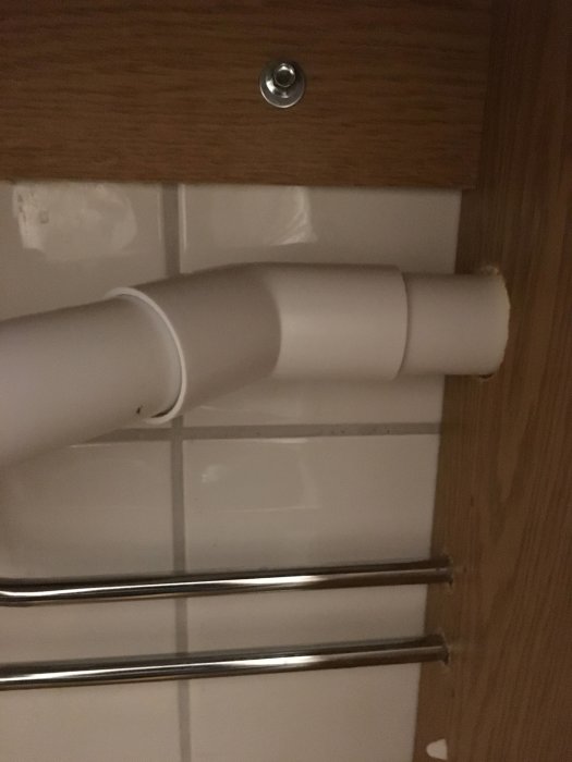

Har precis köpt en bostadsrätt och det droppar från avloppröret från badrumshandfatet.

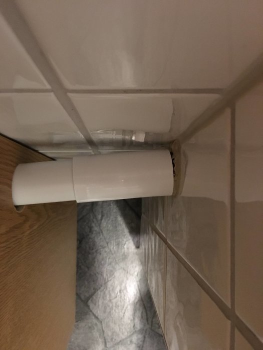

Hålet från underskåpet är borrat för lång ut så att de fått kränga in VP-röret, det medför att det blir svårt att få helt tätt i tre olika skarvar.
På insidan satt gamalt silkon som lossnade när jag tog bort alla rör.
Ser ut som ett fusk jobb för mig?

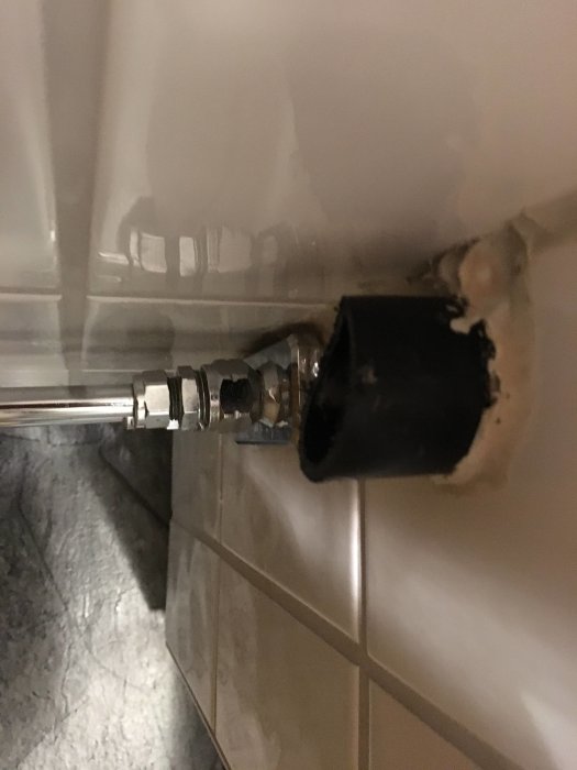

När jag tarbort VP-röret ser det ut så här, finns springor mellan tätningen och det svarta röret.
Detta jobb är beställt av föreningen för ca 6 år sedan, garantin har gått ut men har läst att det går att reklamera 10 år bakåt i tiden.
Finns det någon som har kunskap?

Nej, det där verkar vara en fullösning. Det vita röret är ett vitt avloppsrör och inget VP-rör. Sådan har man elkablar i och hade ett sådant använts så hade vi snackat fullösning av rang. Så allt som är vitt är i sak ok utfört.
Felet här är istället röret som försvinner in i väggen. Det sitter dels alldeles för nära hörnet, vilket både gör att det är svårt att koppla in något i det (som du märkt) och dessutom gör det svårt att få till tätskiktet. Dessutom så är röret snett kapat och dessutom inte avgradat. Bristen på avgradning gör att det lättare blir stopp. Till slut ser det svarta röret inte alls ut som något avloppsrör. Snarare som en PEM-slang, baserat på godstjocklek och färg. Det tjocka godset blir ytterligare en risk för stopp. Jag får dock reservera mig för att det kan finnas något slags svarta avloppsrör jag aldrig sett. Det vore intressant att se hur de löst anslutningen av det svarta röret till stammen inne i schaktet. Finns det någon inspektionslucka?

De svarta röret är böjbart mer som en hård slang, lite gummikänsla.

Att det inte blir tätt hänger nog ihop med att det svarta röret/slangen inte hör hemma där alls och kanske inte ens stämmer dimensionsmässigt. Finns det ingen inspektionslucka i schaktet där den svarta slangen försvinner in ?

Såga ur lite mer i skåpet in mot väggen så får du iallafall lite bättre vinkel på röret.
Xerxez81 och 2 till
Tänkte också på det innan men var osäker, ska göra det nu.
Det är vinkeln som gör att det blir svårt att få helt tätt.
Tack för tippset!

Det svarta röret har nog samma dimaeter som avloppsrören skarven är lite svårare att sätta på svarta röret/slangen, tror att det är vinkeln och det gummi liknande matrialet, kanske kan det diffa ca 0,5 mm mellan rören, har inget skjutmått i lägenheten, ska kolla senare.
