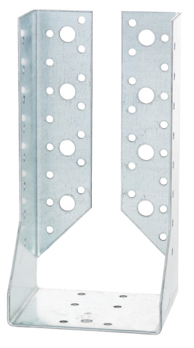

En annan fråga, hur fäster man dom nya balkarna ? Vinkeljärn på varsin sida och skruva i hammarbandet ?
Jag tänkte bara låta dom gå lika långt så dom går precis över hammarbandet.
Eller nått sånt här som skruvas ner i hammarbandet och sen in i sidorna i regeln/balken ? :thinking:
Ja balkskor är väl det enklaste att använda.
