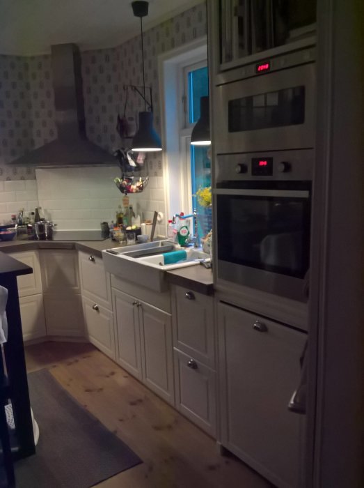

Vi har valt att sätta diskmaskinen under micro och vanlig ugn, fungerar bäst för oss.
Mvh P-A
Aha, du menar: Ugn, micro och diskmaskin i samma stapel?
Pagno
Ikea har ännu inget skåp som tar alla tre maskinerna, olika bredd, bara lite, så vi gjorde ett eget högskåp samt har spisen i hörnet för att få bästa lösningen för vårat kök.
Mvh P-A

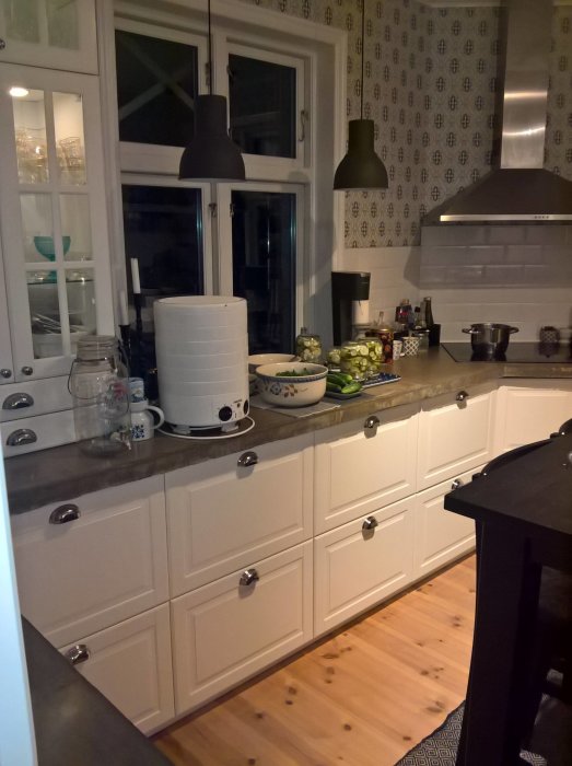

Vi valde att ha liten avställningsyta till höger om diskho, lite större mellan ho och spis.
Arbetsytan är till vänster om spisen, spisen fick jag bygga ett eget hörn till, fanns inget färdigt när vi köpte köket.
Jag har ett förflutet inom restaurang och vill gärna ha allt på behörigt avstånd, valde bort "bekvämligheten" med nära kyl och frys, de ligger i skafferiet, fyra meter bort, inget problem, behövs bara ställa fram allt på bordet när man skall göra något.
