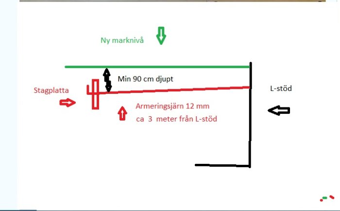

Med ankring så kommer inte L-stöden att röra sig
L-stöden brukar fästas tillsammans i skarvarna med ett rostfritt järn och bultar , i skarven finns det ett mellanrum som ett armeringsjärn som bockats till en krok kan fästas och i andra ändan en stagplatta
där järnet träs igenom plattan och viks 90 grader , dessa plattor används för stagning av EL-stolpar
och dom ramlar inte
och dom ramlar inte
Det finns flera sorter , plast ,plåt , betong , rekommenderar betong
se bilder
Mer info om du behöver det

Alla El-grossister har dom stagplattorna , det med att fästa järnet i någon lyftögla går bra , bara så öglan ligger under marknivå , marken kommer att sjunka några år , så stagjärnet kan komma upp i himlen

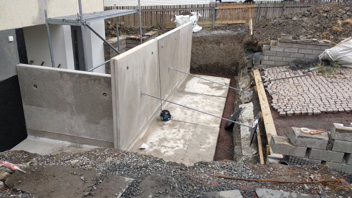

Snyggt med strävorna , det kommer att hålla i alla väder tillsammans med L-delen
Längst ner på stöden lämpligt att lägga ett lager kross med en duk över som följer med upp bakom uppåtgående med kross mellan duk och stöd , sen bara återfylla med vad du har
Edit se bara till att det blir stumt underlag för det sista , om du fyller upp med lera så kommer det att sjunka ,
då grävmassor innehåller mycket luft , kan ta lång tid för att sjunka till stopp
