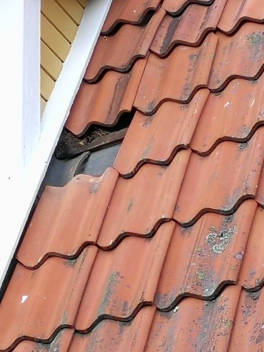

Hej, Vi köpte ett hus för något år sedan och säljaren har i kontraktet uppgivit att han bytt all papp, all läkt och alla pannor 2000. Inte helt nygjort, men taket bör ju hålla pass 25 år, då det skulle vara nya Vittinge T11 tegel.

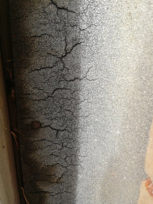

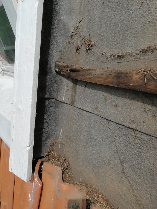

Vi upptäckte i förra veckan att en tegelpanna ramlade ner, och jag gick upp för att byta den. Upptäckte då att på just denna sida har inte taket bytts, papp, läkt och tegel är från 1962.. Dessutom märkte jag att råsponten hade börjat ge sig, pga att det fanns ett läckage.

Bild på taket när pannan hade ramlat ner
Bild på pappen
Bild på bärläkten, där ströläkten ruttnant bort....
Börja med att samla bevis för att säljaren gett er informationen att hela taket var bytt. Därefter kan ni hävda dolt fel alternativt fel i köpet av säljaren som i sin tur får kräva pengar av den som lurat honom.
Säljarens eventuella kvitton mm. är helt hens problem så länge det är tydligt att säljaren uppgett att taket är underhållet som uppgett och det faktiskt inte är det.
Om jag förstår det rätt att detta står i kontraktet så har ni ett mycket bra läge gentemot säljaren.

OM vi antar att säljaren har gjort en precis utfästelse om att taket är bytt. Och på det som skrivs i första inlägget så låter det som säljaren har gjort en sådan utfästelse. Men undersök noga hur ordvalet är gjort. Det måste var övertydligt.
Då innebär det att köparens undersökningsplikt minskar, men den försvinner inte helt.
Det här taket var ju trots allt 15 år eller så, så det går troligen inte att med en blick mot taket se att det omöjligen kan vara bytt.
Men om taket ex. hade påståtts vara bytt förra sommaren, och så ser man ett vittrande betongpannetak med tjock mossa. Då bör man som köpare inse att utfästelsen omöjligen kan stämma.
