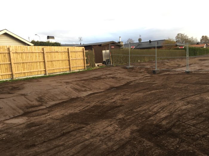

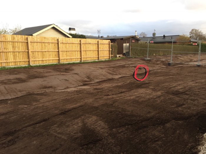

Vi håller på att bygga ett nyckelfärdigt hus via en totalentreprenör. När vi tittade till bygget idag blev vi chockade över den riktigt fula inbuktningen på trädgårdsytan. Vad tusan ska vi kunna göra av detta utrymme när det ser ut som det gör?! Det finns ett brunnslock där det är som djupast i den så kallade skyttegraven (se bild med inringning).
Vad tycker ni vi kan göra åt detta? Spontant tänker jag att man häller i matjord i skåran för att jämna ut underlaget innan vi sätter gräsmattan på plats. Själva brunnen förlänger jag upp med ett rör så att den inte hamnar under ytan.
Borde vi acceptera detta? Vi har grannar både väster och höger om oss med liknande lutning, dom har med brunnslock. Jag är rädd för att detta kommer skapa enorma pölar vid regn. Om jag förhöjer vår trädgård och gräver igen skåran, behöver jag tillstånd för detta eller kan detta ses som ett mindre ingrepp?
Vad hade ni gjort? All hjälp och råd uppskattas enormt!

Ser ju nästan ut som det är ett medvetet dike, i så fall får man inte bara fylla igen det.
NoiseMaker och 1 till
Granska eller få fatt på handlingarna rörande detta. Måste vara en dikning för att leda bort ytvatten. Hur som helst är detta inget som entreprenören gjort "bara för att".
F.ö är det inte ovanligt med diken mellan tomter där bakgårdarna vetter mot varandera, vilket ser ut att vara fallet när man tittar på bilden.

Jag tror definitivt att det kan ha en funktion för avledning av vatten, frågan är om jag får fylla ut med en liten mängd jord i alla fall första delen från vänster? Så att diket hamnar mer vid avloppet?
Vad är det värsta som kan hända? Tänker att alla grannar har eget avlopp oavsett så även om jag gräver igen mitt dike lite kommer derad vattenanansamlingar rinna ner i deras egna brunn = ingen skada skedd?
Estetiskt sett, vad anser ni om detta ärligt talat? Tips på hur vi kan jobba med det och vad man kan göra av gräsmattan?
Ser ut som den lösning jag har tänkt för våran bakgård då vi har en sluttning och det skulle bli konstigt att sänka ut ifrån huset hela vägen. Våran mark är packad lera och vi kommer fylla igen diket med sand först och sedan matjord. Vi lägger även ner några extra dräneringslangar på utvalda ställen. Har du en bra markentreprenör så fixar han till det precis som du vill. Tycker du har bra förutsättningar att inte få några pölar på tomten.

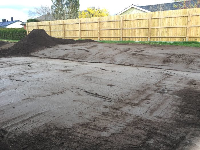

Tack för svaret! Frågan är hur hade man kunnat göra det annorlunda för att få det jämnare men behålla dräneringen, om möjligt ens?
Tänker om man kan jämna ut vänstra delen och låta området runt och efter brunnslocket vara som det är?

Det kan hända att du måste lägga ett rör i botten, dvs göra en täckdikning, så att du inte förstör grannarnas dagvattenavrinning. Avlopp och dagvatten är numera skilda system. Kolla upp detta innan du gör något!
Det ser ut som du nybyggt i ett äldre område? Då har du säkerligen en höjd att rätta dig från gatan där ditt hus skall ligga. Och din granne ligger på en högre höjd. För att du inte skall få in vatten mot huset, så måste där nog bli ett dike. Detta är nog billigaste sättet att lösa problemet tror jag som din entreprenör gjort. Men det borde vara med på er planritning väl?
Jag hade personligen gjort en mur kanske halvmetern in i slänten (enligt alla regler med dränering osv), gjort rabatt i den upphöja ytan, sedan jämnat ut ytan på gräsmattan.
