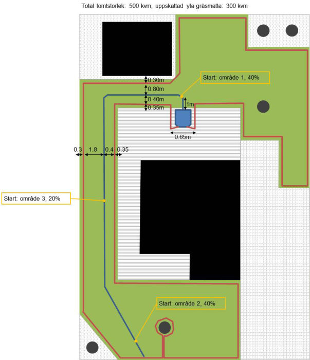

Hej, jag har precis införskaffat och installerat en Gardena City Sileno 500 enligt bilden nedan. Laddstationen placerade jag under altanen på baksidan huset så nära den stora ytan som möjligt (jag skulle helst velat placera den längre till höger i bild men detta är inte möjligt pga. altantrappan).
Mitt problem är att klipparen inte följer guidekabeln ut från stationen, den går till första 45 graders svängen en meter ut och velar sedan iväg i godtycklig riktning. Jag tycker mig ha följt alla riktlinjer och mått i installationsmanualen. När jag startar test att ta sig till område 2 eller 3 så gör den likadant, virrar alltid iväg från guidetråden efter en meter och börjar klippa. Inga felkoder eller varningar. Lampan i stationen lyser fast grönt sken. Har någon av er där ute någon tänkbar förklaring till vad som kan vara felet? Eller goda tips på hur jag kan åtgärda problemet?
Kanske är det begränsningskabelns dragning omkring laddstationen som stör. Testa med att inte dra kabeln på sidorna om laddstationen. Eller försök ändra avståndet/vinkeln på beg.kabeln när den lämnar laddstationen så att du maximerar avtånd mellan dessa och guidekabel.
Jag har nu provat att dra in begränsningskablarna under altanen till laddstationens baksida typ en meter tidigare på bägge sidor men det gör tyvärr ingen skillnad. Klipparen hittar hem utan problem med sin guidekabel men den går bort sig i första svängen varje gång den går ut. Jag blir galen. Fler förslag?
Jag finner ingenting om korridorbredd i min manual, inte i klipparens menyer heller? Det enda som står är att klipparen ska klara korridorer på >60 cm mellan begränsningsslingorna och det uppfyller jag ju med råge.
Det kan bero på att din guidekabel viker av till vänster för snävt. I instruktionsboken till min HQ305 står det i installationsdelen för guide (borde vara "samma" guide som i din Gardena):
"Dra guidekabeln minst 2 meter rakt ut från laddplattans framkant"
Anledningen skulle kunna vara att laddstationens signaler stör guidekabeln om den viker av för tidigt, så nära som din gör. Det skulle kunna förklara att guiden fungerar som den skall när den är på våg "hem".
Jag skulle först testa att göra som bilden nedan visar, tagen från min manual, men istället dra tråden SVAGT åt höger ut från stationen så du får plats med en liten sväng tillbaka åt vänster in i korridoren.
Du kanske kan minska de 80 centimetrarna lite, tror det räcker med 30 cm mellan guide och slingkabel.
I min manual står det så här om guidekabeln:
"Robotgräsklipparen kör alltid på vänster sida om guidekabeln, sett in mot laddstationen. Således är korridoren på vänster sida av guidekabeln. Vid installation är det därför viktigt att skapa så mycket fri yta som möjligt till vänster om guidekabeln sett in mot laddstationen. Guidekabeln får dock inte placeras närmare än 30 cm från begränsningskabeln."
Klipparen kommer ju att gå i 80-cm-området, så att minska det vore väl rackarns dumt. Däremot kanske man skulle vinkla av hörnet som den nästan möter på väg ut. Se bif bild.

Tack för denna input, jag tror du är något på spåret här, förmodligen kommer första svängen för nära laddstationen. I min manual står det emellertid minimum 1 meter, men jag kan testa att öka successivt tills det fungerar. Jag har även kontaktar Gardenas support.
Som du gjort det kan det blir besvärligt för den att ta sig ut då guide ligger för nära begränsning, höll på som fan med en installation ifjol där den inte tog sig ut via guide för den stöp på begränsningsslingan och började klippa. Slutade med att jag drog om guiden och skickade ut klipparen typ 2.5 meter från laddstation då fick jag till det.
Förresten du kan ju testa olika avstånd du skickar ut den från laddstationen också kan hända du får det att fungera om du provar olika långt den ska backa ut.
Bra input, jag ska prova att vinkla hörnet och sedan kalibrera om guidekabeln.
Så sant, jag kan ju testa att labba lite med avståndet på startpunkten och se om det gör någon skillnad.
