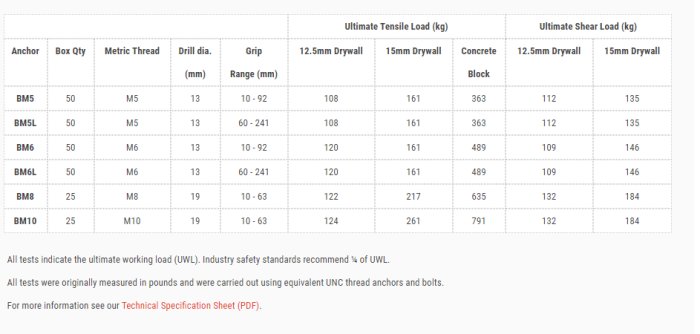

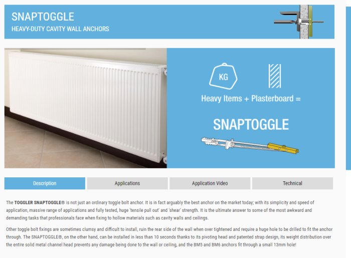

Jag satte upp våra köksskåp med pluggen snapptoggle som enligt tillverkaren ska klara höga laster, dom sittter iaf. kvar än. Du kanske bara kan ta en extra konsol mitt på radiatorn så får du 6 eller fler fästpunkter?
Det bästa är såklart att öppna upp och förstärka väggen som du är inne på. Jag själv är i samma sits men jag har fördelen att det är en sående regel mitt under fönstren som jag kan skruva i, krävs dock en extra konsoll då.
http://www.toggler-uk.com/pdf/Metric_Technical_SNAPTOGGLE.pdf
