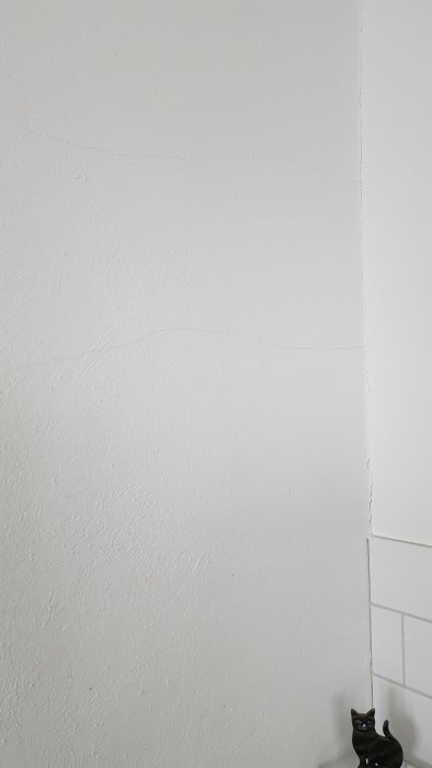

Plötsliga förändringar som man inte förstår skapar obehag. Så har det senaste veckorna ibland låtit konstigt. Ett knäpp som vi hört men inte kunnat förstå. Igår upptäckte vi att det uppstått små tunna sprickor i putsen på murstocken både i källaren, bottenvåningen och övervåningen. Vi renoverade 2010 och det har varit helt fint sedan dess. Vissa partier putsades då och allt målades. Det är bara puts direkt på teglet. Inget annat mtr.
Vad tror ni förorsakar dessa sprickor som uppkommer nu? Och vad göra?

Kan du fotografera några av sprickorna? Sprickmönstret kan ge tydligt besked om orsaken i vissa fall.

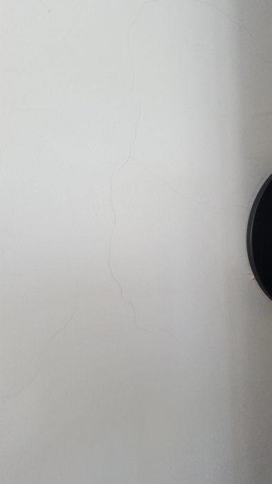

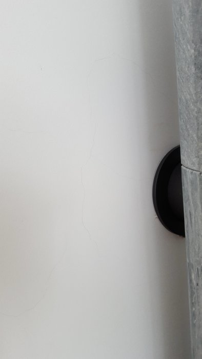

Här går sprickorna vågrät i köket, mer lodrät i källaren och i en ring på övervåningen. Beklagar att bifogade bilder var svåra att få skarpa. Man måste zooma in för att se. Sprickor murstock källare 1.jpg

Jag tror på kall februari - det är torrt så allt trä krymper, detta hänger givetvis samman med murstocken på ett eller annat sätt, den kanske lutar sig lite mot en regel som krympt eller så.
De diagonala sprickorna är typiska sk skjuvsprickor vilket är ett ganska säkert tecken på sättningar i själva murstocken. Du måste ner till den punkt där murstocken är grundlagd för att leta orsaken.
Det mest intressanta är ju vad ni putsade med? Är det typ cementbruk så är det ju alldeles för hårt för en skorsten i ett äldre hus som troligen rör sig ganska mycket.

Om sprickorna är resultatet av sättningar i murstocken, spelar det ingen roll vilket putsbruk som använts. Hur är murstocken grundlagd?
