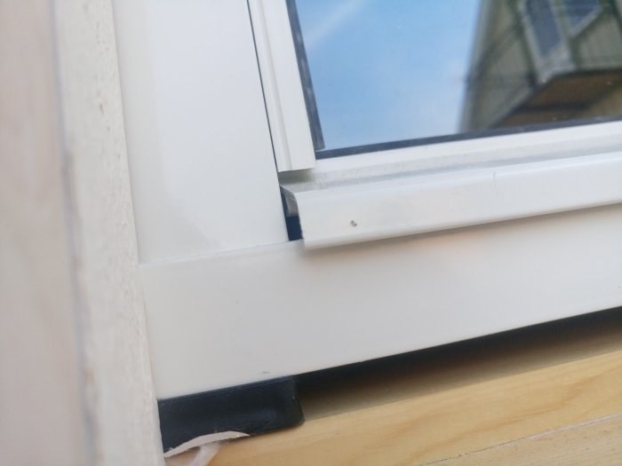

Hej jag har köpt ett fast tre-glas fönster från Effektfönster i trä/alu och monterat in det i mitt garage, det jag inte riktigt förstår är hur fönsterblecket ska monteras, jag trodde att detta fönster skulle ha (som andra fönster jag satt) ett spår att trycka in blecket i men det har det inte. Det har däremot ett "inbyggt" fönsterbleck som dock inte täcker hela fönstrets bredd. Är det någon som har en idé om hur jag ska montera ett fönster bleck på detta?
mvh Jesper

Ah okej jo där finns ett spår men jag tycker lutningen på blecket blir väldigt liten då eftersom det hamnar så långt ner men det kanske går?

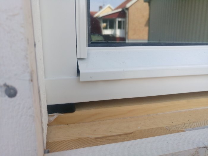

La du förnsterblecket i spåret under fönstret då eller?
Jag la det under "läppen" på fönstret. Kan ta en bild imorgon på hur det blev.

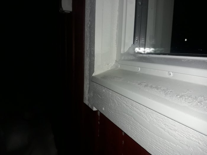

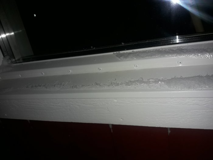

Jag har en bild på ett fönster, visserligen PVC-dito.
Där har jag fönsterbleck utan den lilla "läppen" som normalt går in i ett spår i karmen.
Blecken är monterade mot karmens nederkant, med en sträng med vit silikon under som tätning (Eller om det var utefog)och skruvade in i karmen.
Det har fungerat bra nu i sju år.
Så här gjorde jag. Om det är helt korrekt eller inte vet jag ej men det fick bli så.
