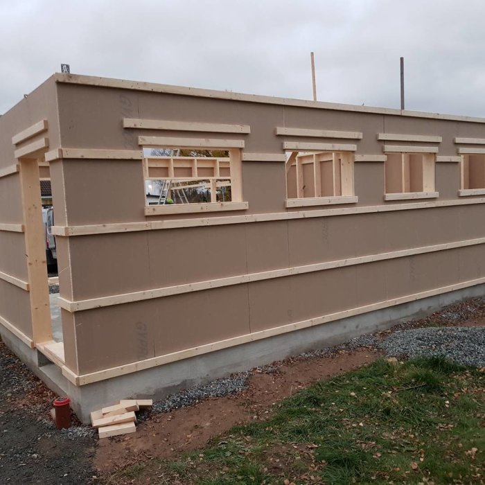

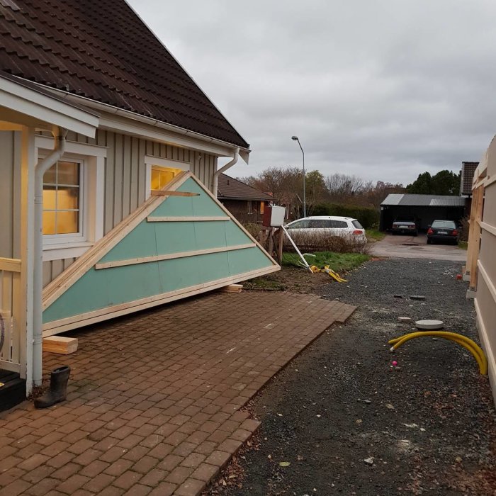

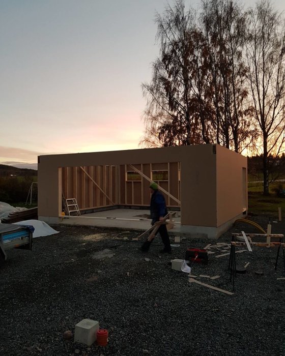

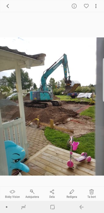

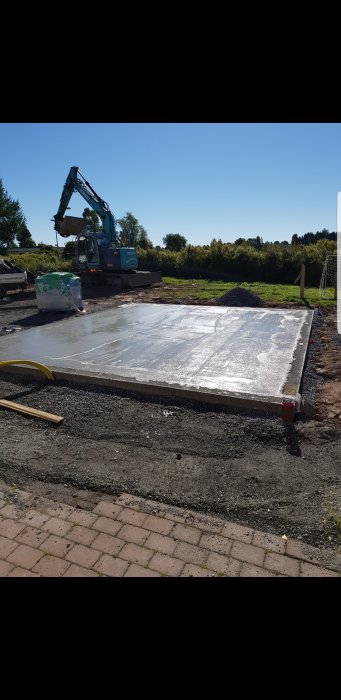

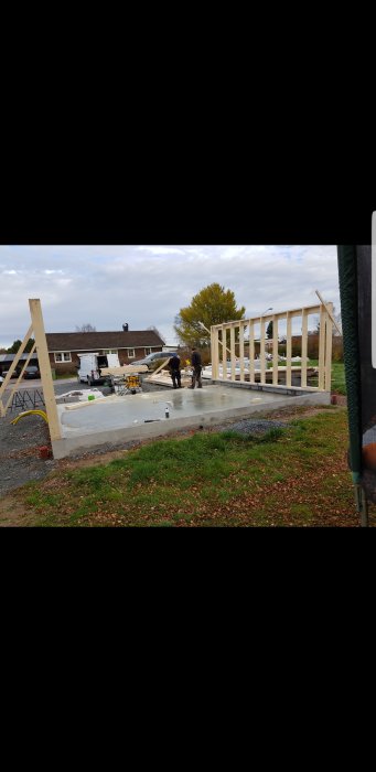

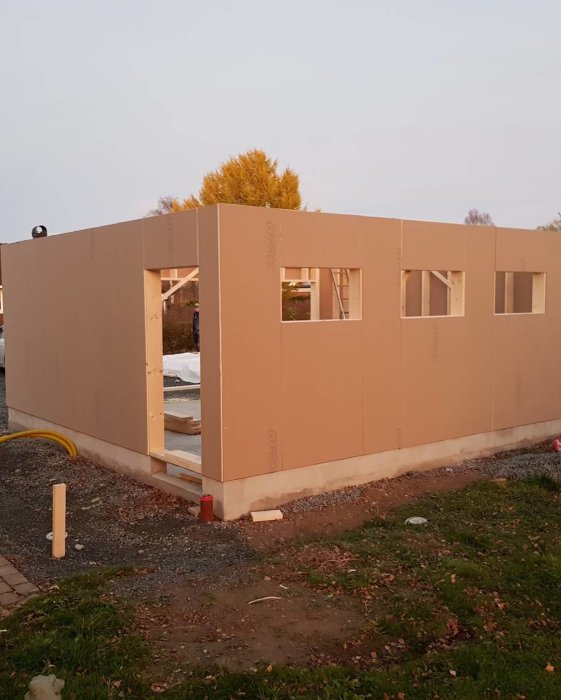

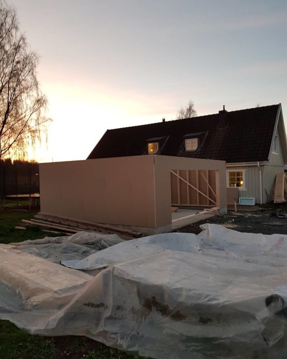

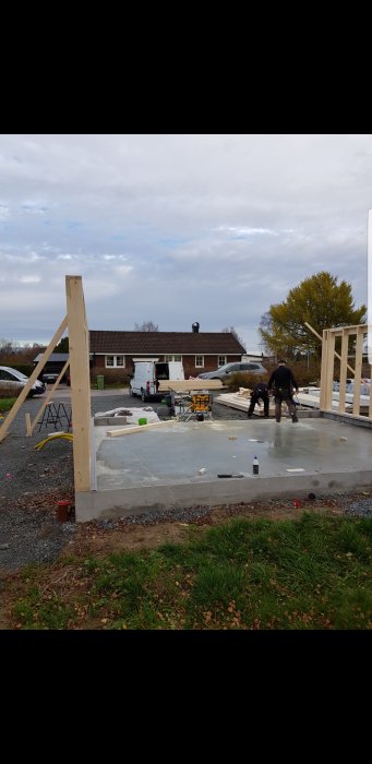

Har på senare år blivit intresserad av MTB cykling och då måste man ju självklart ha ett garage att meka i.
Garaget/carporten är ritad av mig och kommer att byggas med lösvirke.
Här nedan kommer några bilder. Tanken är att ha denna tråd som en liten dagbok och för att få tips och råd alltefter att bygget fortskrider.
Plattan gjöts i augusti och stomresningen påbörjades förra veckan.

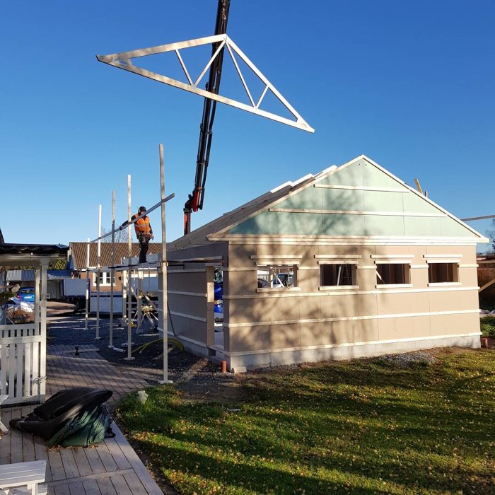

Rejält bygge! Tack för bilderna!
Vad har du för dimension på limträbalk/stolparna och hur långt emellan stolparna? Hur dimensionerade du takstolarna?
Ser fram emot fortsättningen!
Limträpelarna är 115x115
Limträbalk är 315x115
Avståndet är 3m
Takstolarna räknade lokala bygghandlaren ut, de spikade även ihop dem

Dom där ställningarna är inte godkända. Tänk på kommentarerna som kommit om det varit en inhyrd hantverkare.
Jag bygger helt själv så jag kan hänga i en arm om jag har lust med det!

Kör både kran och tar emot stolarna ?
Vilket jobb du lägger ner! Blir ju kanonbra! Ser stort ut, hur stort är garagedelen resp. carportsdelen (m2)?
Tyvärr är det många som är dumsnåla och tänker så.
47m2 garage 50 m2 carport
Kranföraren har väl inget med ställningen att göra?
Joak
HALLÅ!
Han är Mountainbike cyklist skrev han, cyklar i 100 knyck nerför bergsstigar i alperna. Tror hans byggstälningar har lägre säkerhetsrisk än cyklandet.
