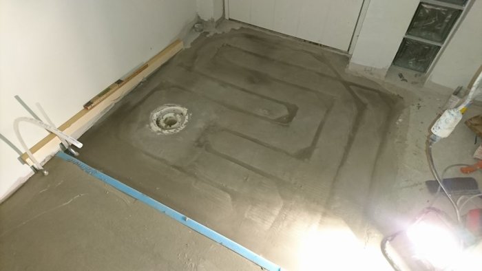

Ska göra fall till golvbrunn i tvättstugan. Det ska bli klinker 20x20. I instruktionerna visas hur man gör ett fall med en cirkel runt golvbrunnen men det känns bara vettigt med våtrumsmatta.
Är det inte bäst att göra fyra sluttande plan om man ska lägga klinker? Annars måste man väl göra en mosaik för att inte få kantande plattor?

minska till 10x10-plattor runt brunnen så är det lättare att lägga där det är fall

I tvättstugor är det inte samma hårda krav på fall som i badrum, se till att inte ha bakfall mot tröskel/dörröppning.

Det är snarare lite för mycket fall så definitivt ingen risk för bakfall..

Vet inte om det kommer bli speciellt estetiskt tilltalande. Samtidigt vill jag inte skära plattorna kors och tvärs och pussla ihop det..
Spontant känns det som att den optimala klinkerläggningsformen är fyra trianglar som utgår från golvbrunnen men kanske inte det visuellt eller funktionellt bästa? Kanske åtta trianglar är bättre?
Är det bara runt själva golvbrunnarna fallet är kraftigt, så går det ju att flytspackla upp det lite där.

20 x 20 plattor är inga problem att få fall med...OM man anpassar flytspacklingen efter dessa plattor.
Men det krävs erfarenhet att utföra det, men som tidigare sagts, du behöver inte ha ett jättefall i en tvättstuga, bara det inte är bakfall....
Problemet är inte att få till ett fall utan att få det snyggt dvs utan att plattorna "kantar" eller behöver skäras i småbitar för att pussla ihop..

Det är precis därför du gör fallet anpassat för plattornas storlek!
Gör du rätt får du inga fogsprång eller behöva skära plattor!
Behöver man göra det då har man gjort fel från början.

20x20 cm plattor är på bristningsgränsen vad man kan ha i ett fall, blir inte så jättebra fall om man vill undvika fogsprång. Flytspackla ett jämnt fall över hela golvet, typ 2-3 mm per meter på golvet samt 5-6 mm per meter runt brunnen, räcker gott och väl i en tvättstuga!

Om brunnslocket är 20x20 kan det absolut bli snyggt att lägga två eller flera rader med 10x10 runt om. Hellre det än misslyckad läggning av 20x20 med plattor som kantar

Grejen är att alla andra plattor (på "plan mark") ska vara 20x20 men det kanske inte ser konstigt ut att ha 10x10 just kring golvbrunnen (som kommer vara mitt på golvet dvs fullt synlig)?

Gör då platt golv utan lokalt fall. Fall ( mot brunnen ) 1 på 100 i hela rummet blir bra då!

Det är redan gjutet, inte jättesugen på förhöjningsringar m.m. Men visst, i eftertankens kranka blekhet kunde jag tänkte igenom fallet lite bättre..
