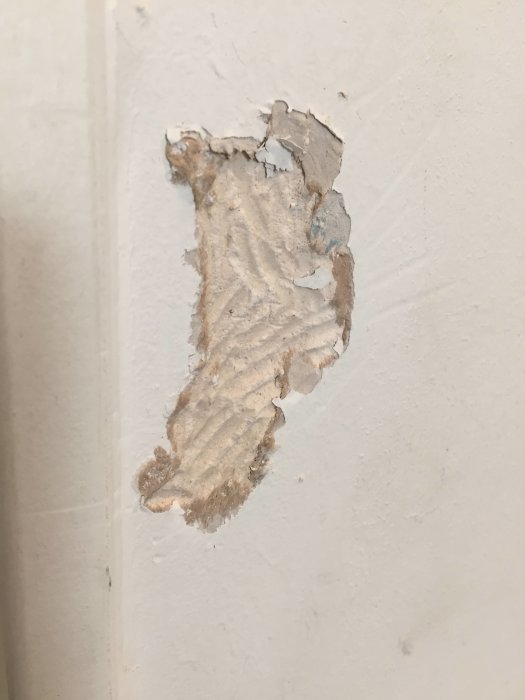

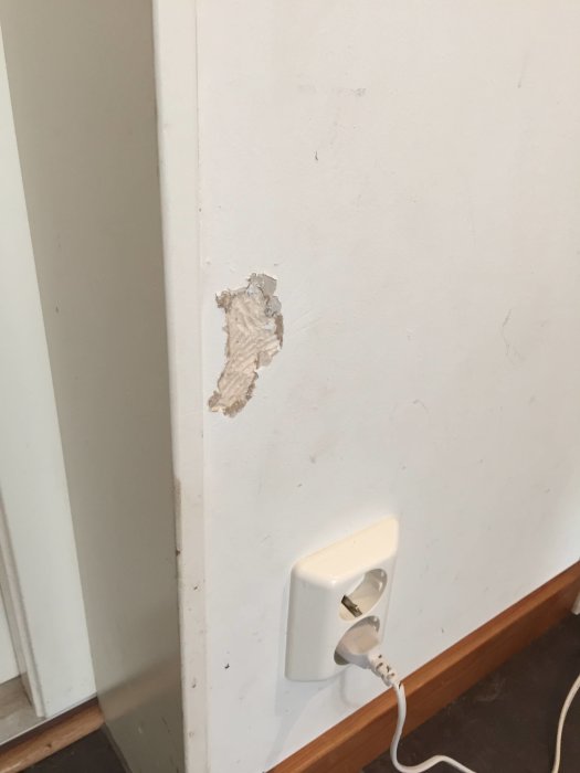

Har nyligen tagit över en 5 mån hund från en kollega, och såklart visade han direkt vad han (hunden, inte kollegan hehe) gick för och gnagde en fin skada i väggen bredvid ytterdörren, se bilder.
Hur lagar man detta på enklaste vis utan att det ser för j-vligt ut? Spackel, slipa och måla?
Tänker inte måla om hela väggen pga småbarn och hundar, det får man ta senare ;)
Så jag kan leva med nyansskillnad, även om den såklart helst ska synas så lite som möjligt.

Jag skulle petat bort allt löst. Spacklat en gång, slipat, spacklat igen, slipat och slutligen målat. Resten av väggen ser inte nymålad ut, så man kan nog acceptera att det syns lite att det är lagat.

Tack för svaret iaf, vad hade du använt för spackel? Huset är sen 2013, men som sagt, småbarn+tjänstehundar+vita väggar är en synnerligen dålig kombo :D
Vanlig handspackel funkar till det där lilla hålet.

Finns finspackel på tub så slipper du köpa så mycket om du ändå inte ska använda till något annat. Det är väldigt lättslipat och kan i princip slipas med händerna :)

Spackla, slipa, måla. Vänta lite först, chansen är stor att det blir någon incident till...

Spackel som sagt och så hade jag maskat av skarpt lodrätt ända upp till taket någonstans lite till höger om det där uttaget. Kanske tagit en helt annan nyans (grå?) och gjort en grej av att det är en annan färg.
