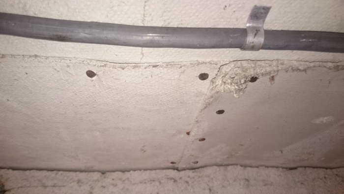

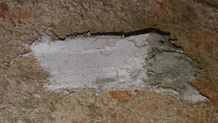

I utrymmet utanför pannrummet är det ett litet rum som förmodligen har fungerat som nån sorts vedförråd. Där sitter det en vit duk i taket (trätak) som jag funderar på vad den är gjord av och vad syftet med den är.
Den är ca 2-3 mm tjock och ser ut som på bilderna. Jag antar att det är nån form av brand-/gnistskydd? Elkabeln som sitter där kom dit senast vid renoveringen 1955. I samband med det skrotade man pannan och drog in elvärme, så jag antar att duken är ditsatt tidigare - Förmodligen vid den förra större renoveringen hösten 1939 då man byggde om till vattenburen värme.

Det där kan nog vara asbest ja. Det var vanligt med eternitskivor och liknande i pannrum och om detta rum ligger direkt utanför kan man velat skydda det också. Syftet är som du misstänkt brandskydd.
Skicka på analys så får vi veta.
Det där är högtst troligt asbest, ja.
Utan rätt metod, så kommer de där skivorna att damma rejält när de plockas bort. Även om man då inte ser synliga dammoln, så kommer rätt stora mändgder fibrer lossna och hamna i inhalerbar luft.. Så ta bort dem som bör

Problemet när man river själv är att det är svårt att förhindra spridning av fibrerna. De tar sig runt i hela huset och det tar ett tag innan de "landar" så man kan behöva torka i flera dagar för att bli av med dem. En vanlig dammsugare utan HEPA-filter blåser bara runt fibrerna och även våttorkning är suboptimalt då vatten utan tillsatser har svårt att väta asbestfibrer.
