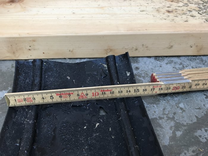

Garaget är rest och Ytterpanel på plats och taket är nästan klart ser då att snickarna monterat dit en helt annan sylltätning nämligen en av EPDM samt så är den bara 150mm bred så sylltätningen är 2cm smalare än syllen.
Hur jäkla illa är detta och finns det något att göra?

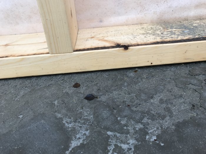

Här kommer lite bilder där ser man bl.a. Vilken sorts sylltätning samt lite hur olika nära plattan syllen ligger.
Mina ögon så ser de ut som regeln är i luften o inte ligger an mot plattan.
Helt korrekt men bitvis ligger den ändå dikt an mot plattan och hur ska man kunna få det helt tätt nu mot diffusionsplasten på väggen. De andra två sylltätningarna har plast som kan vikas upp mot väggen.

vatten utifrån kanske kan lägga sig i spalten på några mm mellan betong och trä, så att syllen kan suga upp vatten kapillärt.
Jag skulle bett att få mellanrummet mellan betong och trä fyllt med utefog, i alla fall på utsidan.

Varför täta på utsidan? Där skyddas skarven av panelen.
Den sylltätningen är utmärkt, eftersom den tätar även ifall mindre ojämnheter finns.

Har man inte vindpappen tillräckligt långt ner kan man få problem med det men det är oberoende av syllpapp.
Ja låter lite betryggande men hur ska man då kunna få tätt mellan väggens diffusionsplast och sylltätningen. Finns tyvärr nu inget att kunna lägga om lott och tejpa med åldersbeständig tejp.
