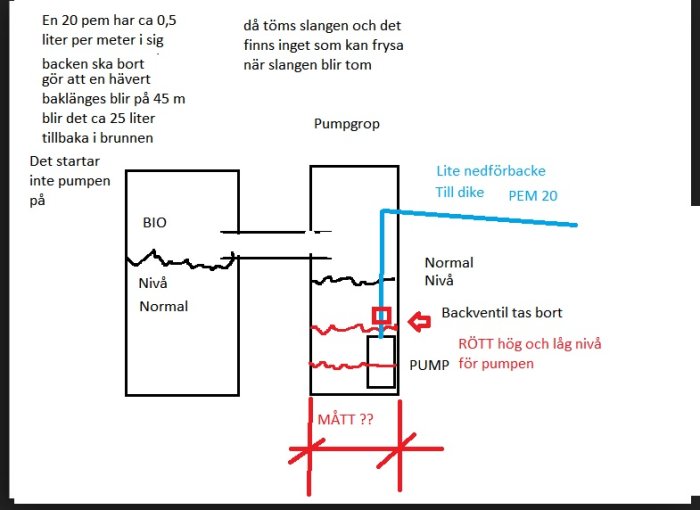

Gjorde en skiss ( snabbskiss ) hoppas du förstår , texten kommer lite orentV Vittvrak skrev:

Om du har ett rör ut så kan du stoppa in slangen i det från pumpen , kan vara lite klurigt att få den plan i botten av röret , så det inte blir vattenfickor , då kan dom frysa , slangen måste ha nedförsbacke hela vägen , men det behövs inte mycket , luft och vatten gillar inte varandra , utan vill ta för sig , kapilärsuget i pumpgropen vill dra tillbaka det som är i slangen och luften följer med , det som är viktigt är att det finns någon form av hål genom slangen ( om det ligger lite is i botten på slangen gör ( halva slangen ) inget då pumpen startar kommer varmvatten och trycker bort is eller frost .
PS Slangen får inte ligga i vattnet i diket utan kanske dras lite längre bort där nivåskillnaden är större , En kontenta av om slangen är i vatten blir baklänges uppfyllning av din pumpbrunn.
för att få slangen snäll och rak , fyll den med hetvatten och plugga ändarna
Som svar på senaste inlägget : hur många liter tror du att det kommer pumpa , klart beroende på rymden i pumpgropen , ( bredd och höjd ) ju bredare desto bättre
Texten kommer kanske lite i otakt men vill inte skriva om
Kom på en sak , du sa att det fanns en pumpbrunn förberedd i verket , då finns nog en anslutning i automatikskåpet för en pump , inte pump och nivåvakt som standard , utan som tillbehör , vad heter verket , kanske kan se något på el-schemat för den
Sedan om du har för avsikt att lägga ett 110 rör mot diket , blir det fall på det , behövs inte mer än ca 2% för att det ska rinna bra , gärna mera om det går .

Hm, visst blir man sugen på att slippa gräva, tanken med slang har väl för min del varit att jag skulle kunna gräva djupare och kanske avsluta med lite isolering vid utloppet. Fan ju mer man lär sig ju svårare blir det att komma till beslut.
Den där iden jag hade om att lita till kommunicerandekärlprincipen med slang kan vi dödförklara.
Finns det någon gräns i dimension på slangen som gör att hävertprincipen funkar sämre tro? Gräns uppåt alltså, tänk grov dimension och diskmedel i vattnet som dödar ytspänningen , borde kunna göra att vattnet inte håller ihop och luft smiter förbi tillbaka. Tror det var Baga som rekommenderade 50mm slang över 40m pumplängd elller nåt sånt. Därför det ska ha nerförsbacke såklart, ursäkta.
Flera frågor
Vad heter verket
Hur bred är din pumpgrop i verket , jag tänker hur stor volym som tänkas bli vid varje pumpning
och vad för höjd blir det mellan utlopp pumpgrop och dit det ska , klart beroende på var man gör anslutningen på den
Vad heter verket
Jag lutar mest åt biokube, utloppet från det blir 70cm över dikets nivå och inloppet till pumpbrunnen bara lite lägre. Om pumpbrunnen är 40cm blir det 12,5 liter per dm 60cm 28 liter per dm. Vad max min nivåerna hamnar på med en vippa hittar jag inte, med flottör verkar det vanligt med 1,5dm men med en vippa blir väl lite mer, säg 3dm =>37 liter med 40cm brunn och 84 liter med 60cm brunn.
