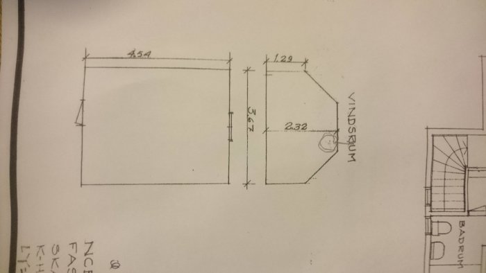

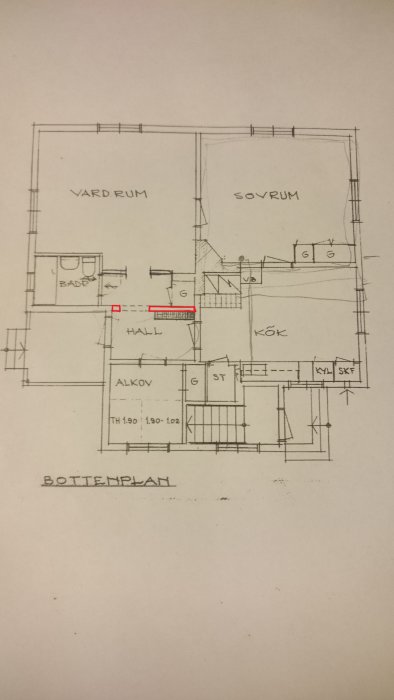

Hej igen,
Jag skickar med planlösningen för att visa tydligare var väggen är. Jag tycker att väggarna runt omkring ser större ock mer bärande ut, men förstå att det inte behöver vara så. På vinden finns inga väggar förutom ytterväggarna.
Jag har markerat i rött vilken vägg som gäller och pilar mot väggen på övervåningen.

Den aktuella väggen är med stor sannolikhet bärande. Man kan betrakta den rödmarkerade väggen och dess förlängning samt väggen mellan kök och sovrum som hjärtväggar med viss förskjutning. Jag får en känsla av att huset dessutom är tillbyggt, vilket kan krångla till bedömningen men inte ändrar vad jag skrev i första meningen.

Ja, jag oroade mig för att det handlade om det: förskjuten hjärtvägg. Huset kan jag dock meddela är ej tillbyggt på något sett: det är q1-märkt så det är original sedan 1919. Fasiken, nu måste jag hitta en byggnadsingenjör och betala för det.

Jag vill ta bort de rödmarkerade väggarna på bottenplan så hallen blir lite rymligare. Så nu behöver jag hitta nån som kan konstatera att den är bärande och räkna ut vilken dimension det måste vara på en balk, antar jag?
Det är inte en helt okomplicerat uppgift. De flesta väggar i hus byggda 1919 brukar vara plankväggar (spontad plank 21/2 - 3 tum tjocka) som kan betraktas som skivkonstruktioner. Nu måste man spåra reglarna hela vägen upp för att se vilka laster som kan vila på dem. Man kan göra det lite enklare för sig genom att räka med maxscenarion hela vägen. Eftersom spännvidden är begränsad behöver dimensionerna på den avväxlande balken ändå inte bli superstora.
Du behöver hitta en konstruktör, dvs en person som är van att räkna på liknande problem och som vanligtvis arbetar på ett konstruktionskonsultföretag. Denaa/denne kan vara en byggnadsingenjör, en högskoleingenjör eller en civilingenjör. Byggnadsingenjörer (dvs gymnasieutbildade ingenjörer) kan vara verksamma inom en mängd olika områden och behöver nödvändigtvis inte vara särskilt kunniga på just denna problematik.

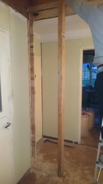

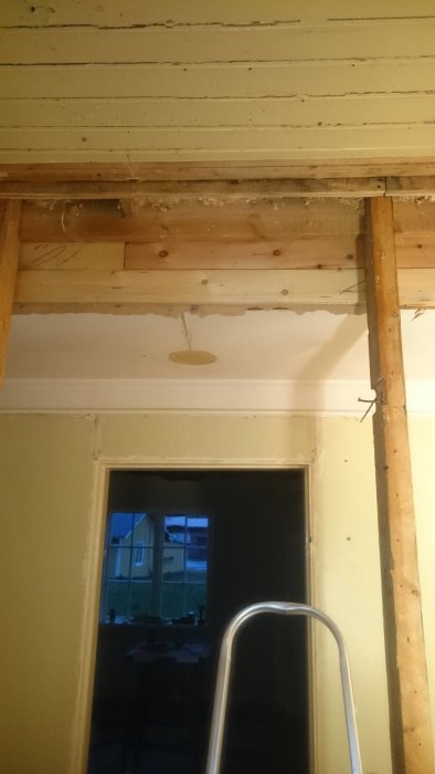

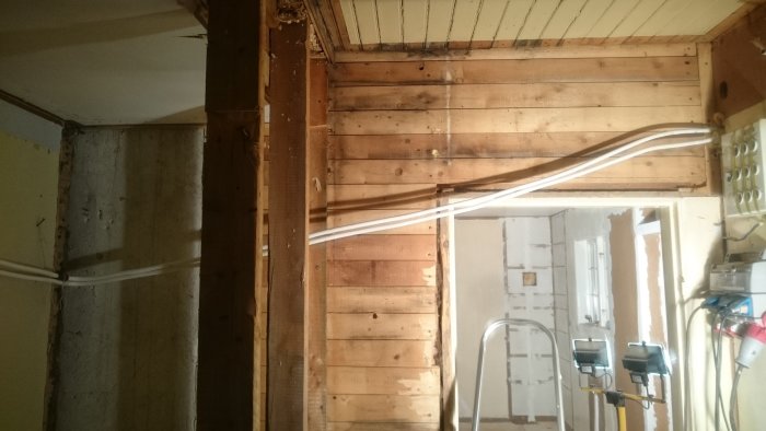

Stämmer mkt bra det du skriver om konstruktionen. Det är spontade brädor och sen sågspån mellan och masonit framför. Jag har skrivit till ett företag idag och hoppas höra från dem efter helgen. Här på bilderna ser man hur det ser ut just nu. Reglarna det ut att fortsätta uppåt iaf men lite svårt att se själv eftersom det är så packat med spån.

Vad är öppningsmåttet?
Om du tänker dörröppningen i väggen jag vill riva så är den 900 mm, den har aldrig haft en dörr (om det har nån betydelse)
Hela väggen är nog ca 3 meter (med dörröppning inräknad).
Rättelse, väggen är 2,56 m inkl dörröppning.
