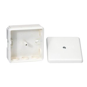

Det blir öppen förläggning ("utanpåliggande") både längs golv och tak med EXLQ, TKK klammer, Schneiders dosa U56 och Wago 221.

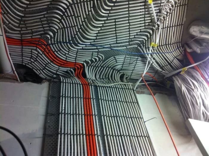

Här finns lite inspiration. Första mästaren på området är Rikard Ågren, bilder från fluxio.
Sedan lite bilder från en annan mästare från tråden [länk]
Detta är ju eldragningsporr :p

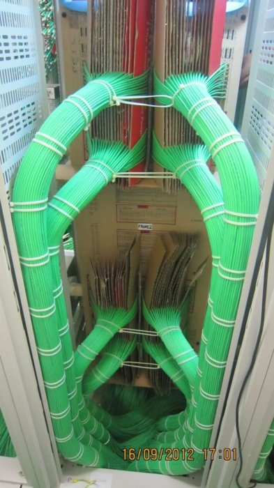

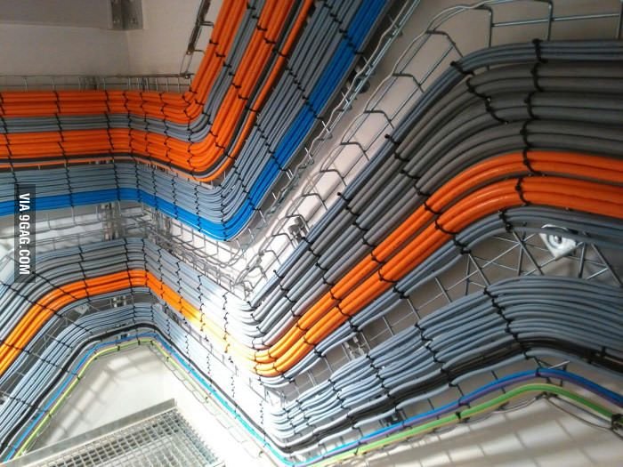

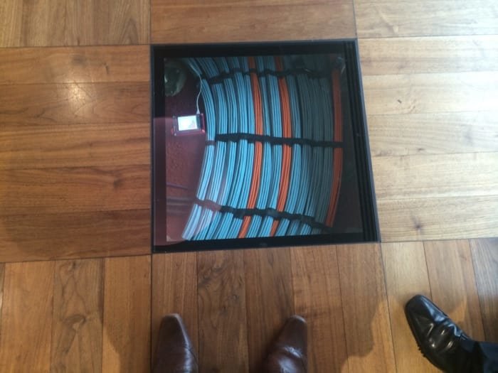

...och här kommer lite mer!
JohanN03 och 4 till
Visst är det bra jobbat men totalt odugligt rent praktiskt. Jag antar är det är datakablar på ett företag och då kommer det garanterat att dras fler kablar i framtiden. Då är kanaler eller trådstegar att föredra. :)
Fast visst är det snyggt att titta på!
